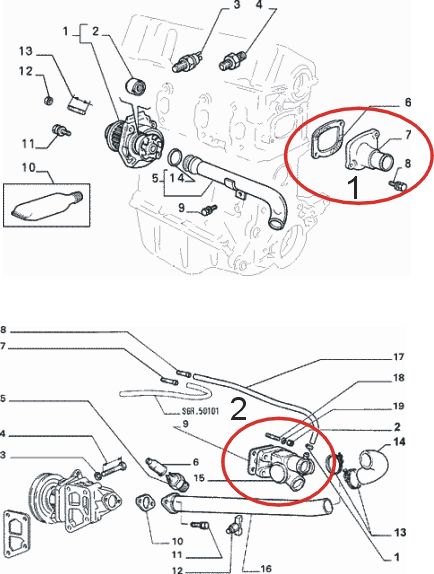

Jeżeli ten silnik ma termostat na który wchodzi tylko "górny" wąż chłodnicy (tak jak w 1,0 45S), to należy termostat sprawdzićpo przewodach.
Po prostu ten wąż co jest na termostacie powinien być zimny.
Nie wyklucza to jednak możliwości, że chłodnica jest lekko ciepła.
Jest ona podłączona "od dołu" z blokiem bez termostatu dzięki czemuciepło idzie do góry i dolnym wężem nagrzewa lekko chłodnicę, lecz nie powinno być obiegu przez górny przewód.
Jeżeli masz termostat przez który podłączone są obydwa przewody (tzw. trójnik) to chłodnica nie ma prawa być ciepła.
Przy mrozach w pierwszym przypadku nie zaszkodzi przysłonienie chłodnicy (tak stosowałem), w drugim przypadku nie ma to sensu.

U mnie termostat ma tylko jeden wlot i jeden wylot. Sprawdziłem, że jednak działa lepiej, niż stary, ponieważ po uruchomieniu silnika wyraźnie czuć, że mały obieg się nagrzewa, a rura do chłodnicy jest zimna. W starym cały obieg nagrzewał się równo.
W miarę jednak nagrzewania silnika w rurze prowadzącej do chłodnicy (w jej górnej części) robi się gorący punkt. Reszta tej rury pozostaje zimna. confused.gif Widać termostat działa, ale jednak coś tam przepuszcza.
