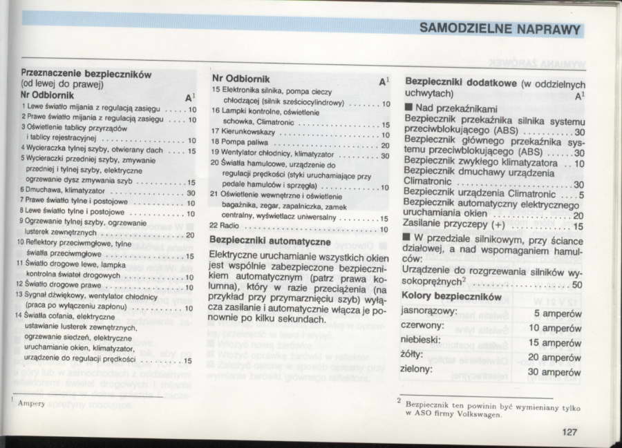

moze bezpiecznik? Nie pytalem brata czy sprawdzal ale szukalem w instrukcji i nie znalazlem bezpiecznika od rozrusznika (zalacznik)
pzdr.
Ok, rozgryzlem ze jednak rozrusznik nie jest zabezpieczony przez bezpiecznik, wiec .... ?
