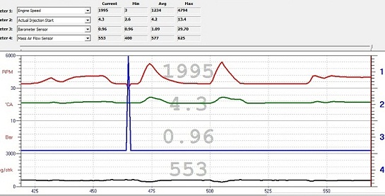

Widok z pracy przeplywki:
Wedlug mnie wartosc powinna sie zmieniac wraz ze wzrostem RPM?
Pozniej sprawdze jak w drugim aucie to pracuje.
Moze ktos zerknac na prace przeplywomierza?
Wykres praktycznie linia prosta. Chyba powinna pracowac?
Skala do bani, pewnie dlatego tak widać.
Choć minimum 400, a maks. 600 to trochę za mały rozrzut jak na pracę od jałowych do prawie 5k rpm. W dodatku opada przy przyspieszaniu. Cosik mnie tu nie pasuje.
To wskazuje na blednie dzialajacy przeplywomierz?
To wskazuje na konieczność dokładniejszego zbadania.
Czy jego zasilanie i masa są należycie połączone?
Ile wynosi przepływ (najlepiej w woltach, albo kg/h) na wolnych obrotach?
Czy wzrasta podczas przyspieszania?
Ile osiąga przy maks. obrotach?
Ile przy gwałtownym depnięciu na gaz z wolnych obrotów?

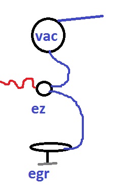

A Przewód podcienienia do turbo to kolega zapomniał? Po podłączeniu całego układu Vac podciśnienie powinno być na pracującym na luzie około -0.8 podciśnienia a jak naciskasz na hebel to nie powinno spaść ponożej -0.5 na chwile . Parametry przepływki analogowo moezac na jej wtyczce (hfm-5) pim mr 5 winno byc . 1v (+ - 0.02) włączone kontrolki silnik Nie pracuje, około 1.8-2 v na luzie i coś jak pamiętam do prawie 4v przy przyspieszaniu .Jakby co pytaj , ale pewno przepływka padła i tak trzeba wymienić na nową , ale tylko bosch o ile panietam to 0 281 002 180 . Pzdr
Podlaczenie na rysunku to tylko test
