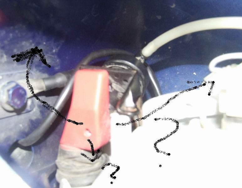

wyciągnięcie reflektora przód
trzyma na tym bolcu od regulacji świateł amortyzuje to wszystko
przypomina to na siłę rozkładanie pałki teleskopowej
co tu zrobić trzeba
> co tu zrobić trzeba
Nie przyglądałem się temu wynalazkowi z bliska, ale czy nie trzeba oddzielić regulatora od reflektora? Toż to chyba jest przykręcane...? hmm.gif
> co tu zrobić trzeba
1 - ściągnąć czerwoną dźwignię z metalowego trzpienia wystającego z hydrokorektora.
2 - przekręcić hydrokorektor w metalowym uchwycie i lekko go wysunąć
3 - wykręcić reflektor
Składamy w odwrotnej kolejności
Całość prac wykonujemy bardzo ostrożnie , szczególnie wtedy gdy hydrokorektor jest sprawny jeszcze.
pozdr
Dodam że na końcu trzpienia hydrokorektora jest kulka. Czerwona dzwigienka powinna zejść przez mocniejsze pociągnięcie. Ewentualnie możesz sobie pomóc małym wkrętakiem żeby podważyć od spodu. Tak samo przy montażu. Naciskasz mocniej czerwoną dzwignie i kulka wskakuje w gniazdo w platiku.
no właśnie tego nie mogę zrobić trzyma mocno
wyciąga sie cos i lipa
No bo wysuwa się siłownik.
Musisz zaprzeć się czymś pomiędzy siłownikiem a tą dźwignią.
Ewentualnie wcześniej popuść lampę i lekko ją obróć by mieć lepszy dostęp a potem spróbuj to rozłączyć.
pozdr
> rozłączyć.
> pozdr
udało sie odeszło z tego zatrzasku kiedy szarpnąłem w stronę szyby a nie do siebie.
refelktora już nie dałem rady ta 3 śruba na dolenie do odkręcenia
musiałem wyrwać to wszystko
