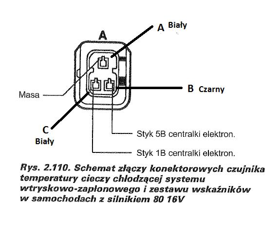

Potrzebny jest schemat czujnika 3 pinowego, po wyłączeniu ssania automatycznie włącza się kontrolka przegrzania na zegarach, auto to MPI oslabiony.gif ten schemat w aucie nie za bardzo trybi sick.gif
znalazłem jeszcze taki jeden ale jemu też coś jest nie tak
poratuje ktoś jakimś innym czy nie ma możliwości innego podłączenia ? grinser006.gif

To jest czujnik do wskaźnika a nie do kontrolki. W MPI tak będzie że albo nie świeci albo zaświeci, w przypadku SPI zaczyna lekko żarzyć się żarówka.
pierwsze zdjęcie jest poprawne
do licznika MPI musi być czujnik taki jak w 900 na kontrolkę tylko że musi być na niego miejsce w głowicy (pod korkiem oleju można znaleźć czasami)
Dobra to edit bo też nie powiedziałem że pierwotnie to było 1.1 MPI, a obecnie jest 1.4 16v na wiązce z Punto I 1.2 16v ok.gif ale to pewnie i tak bez różnicy i efekt jest podobny ok.gif

Generalnie chodzi o to czy masz wskaźnik czy kontrolkę. Jak wskaźnik to wiadomo a jak kontrolka to albo będzie gasnąć z temperaturą albo się zaświecać.

Dokładnie tak, jak jest kontrolka to będzie się zażyć pod wpływem wzrastającej temp silnika smile.gif podczas przeglądu pan spanikował jak zobaczył czerwona kontrolka shocked.gif
Pierwsze foto poprawne. Przerabiałem niedawno to u siebie. Mam wskaźnik, bo jak niektórzy pisali, jest to czujnik pod wskaźnik ok.gif
