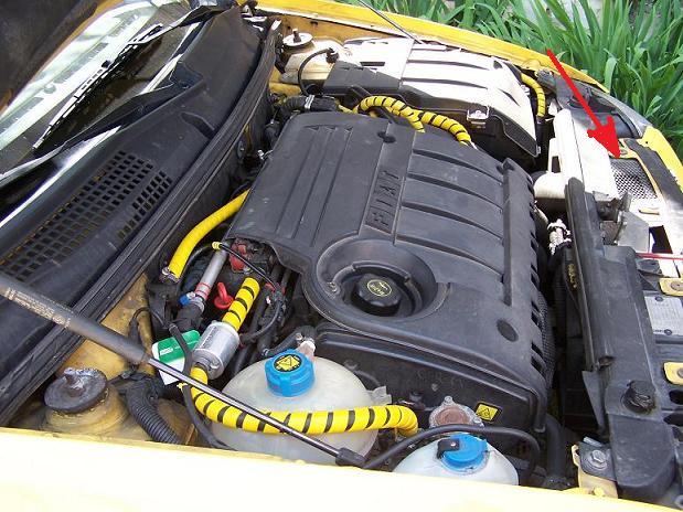

Mi wpadła kiedyś śrubka do otworu na wlot... icon_rolleyes.gif ale jak ją próbowałem moimi zgrabnymi paluchami wyciągnąć wpadła dalej do puszki filtra sciana.gif
Po tym zrobiłem banalne rozwiązanie - siatka aluminiowa przygnieciona mocowaniami zderzaka zlosnik2.gif
Zdjęcie zrobione przez Kasia_Opole ale furka moja więc pożyczyłem ikonka_photo2.gif
