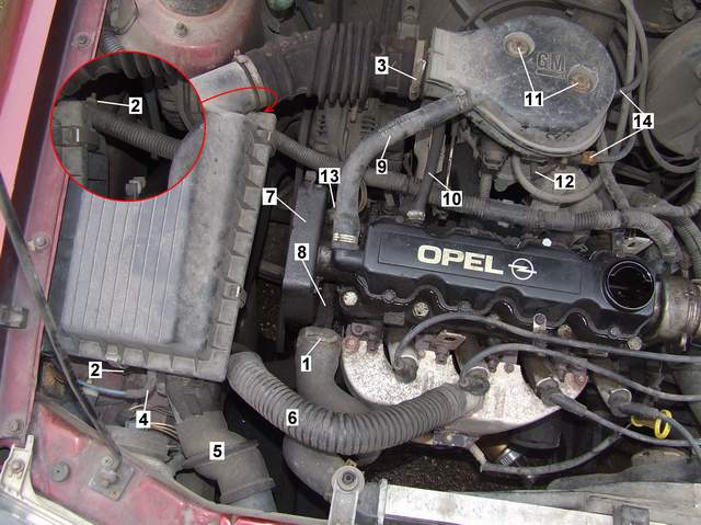

Mam pytanie: jak konkretnie numer części mają te przewody nr 4 i 12 zaznaczone na zdjęciu w załączniku ( zdjęcie autorstwa @Orochimaru).
Jeden z nich mam uszkodzony ale uszczelniony.
Łączniki mają nr 90156412 i 90528894, ale cena ok. 20zł/szt nie zachęca.
20zł za sztukę to sporo.
Ale są chyba zamienniki tańsze?
I średnica przewodu nie musi być chyba identyczna z oryginałem - małe wachania są dopuszczalne?
hmm.gif, raczej wątpię. Za 5zł można kupić kawałek wężyka zbrojonego do podciśnienia i wymienić całość. Połączyć bezpośrednio bez kolanek. Będą większe pętelki na końcach, ale to w niczym nie przeszkadza.
