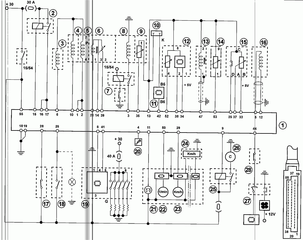

Schemat połączeń ECU - przepływka ma nr 12
hmm widzę 4 przewody:)

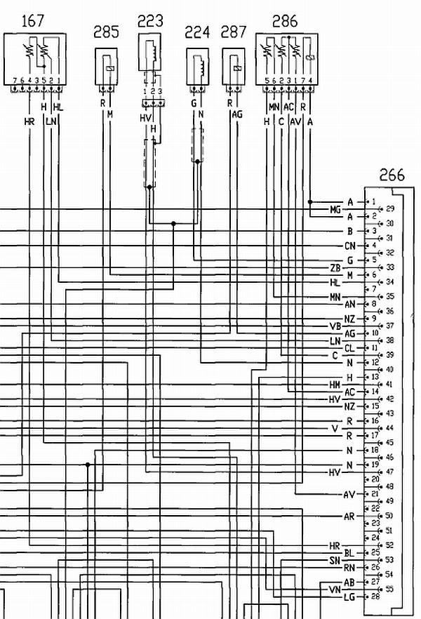

Tylko że poniższy schemat ma dotyczyć roczników 96 - 98 i też pokazuje 5 ( nr 167 ) hmm.gif
