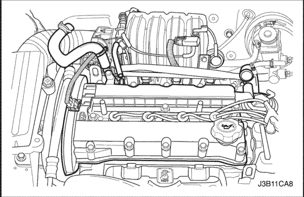

Co to za zaslepiony krociec?
Tylko nie bic, bo na budowie silnika znam sie jak cep na komputerach.
Z tego co podają w TIS to są to ( dwie możliwości) :
Quote:
Pokrywa wałka rozrządu
Postępowanie przy demontażu
Odłączyć ujemny przewód akumulatora.
Zdjąć pokrywę silnika. Patrz: dział "Silnik" w tym rozdziale.
Wymontować wąż odpowietrzający, wąż wentylacyjny i złącze wiązki czujnika położenia krzywki z pokrywy wałka rozrządu.
Ja stawiam na wąż wentylacyjny - pewnie wąż odpowietrzający to sama odma w sobie.
Dziwne, że masz zaślepiony - niby ma być podłączony, gdzieś w okolicy przepustnicy \ kolektora dolotowego
> dolotowego
W Lanosie duża odma szła przed przepustnicę, a mała za nią. Tak, jak to wygląda na Twoim rysunku. Natomiast na zdjęciu kol. Zuberto wygląda mi to trochę tak, jakby duża odma miała coś w rodzaju trójnika na małą odmę, a ten króciec byłby reliktem starego rozwiązania.
