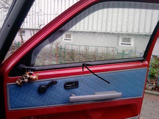

odchodząca uszczelka- szyby drzwi
hej
jak mam lub czym przykleić(uszczelkę) że by przy otwieraniu szyby lub zamykaniu nie odchodziła?
Próbowałem na taśmę dwustronną ale na krótko to trzyma.
pozdrawiam

musisz wyciągnąć tą listwę całą, porządnie wsunąć uszczelkę w tą listwę i znowu założyć. Wyjąć ją idzie bez problemu podważając ją czymś płaskim przy opuszczonej szybie:)
ona wychodzi bez problemu,wystarczy że szybę dam na dół lub do góry i już mam ją w ręku-czy tam nie powinno być jakieś taśmy klejącej?
ale wychodzi bez problemu guma czy cała listwa ta plastikowa?
Nie wiem jak ze środkowym ale ja zgarniacz zewnętrzny już wymieniałem w obu parach drzwi 35zł belisso originali zlosnik.gif
Kupić nową- praktycznie jedyna metoda.
cała listwa
> cała listwa
No to jak cała listwa to ją po prostu wymień bo tego nie zrobisz. A kleić nie ma sensu, bo później będziesz musiał ją ściągnąć i będą problemy;)
