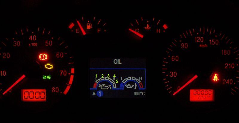

Od niedawna jestem posiadaczem Stilo Abarth 2.4. Poprzedni właściciel jeździł na oleju 10w60 castrol edge ja natomiast zmieniłem na 10w40 shell, bo taki zawsze lałem do fiatów i było ok. Po zmianie zauważyłem, że ciśnienie oleju na wskaźnikach przy bardzo rozgrzanym silniku i wolnych obrotach ma tylko jedną kreskę ponad czerwoną, natomiast jak dodam odrobinę gazu już przy 1500 obr/min to ciśnienie się podnosi na max. Jest to normalny objaw czy coś nie tak.

Masz rację wcześniej jak się kontrolka nie paliła to było ok a teraz wskazania i już człowiek myśli, że jest coś nie tak. Dzięki za wyjaśnienie. A olej chyba może być czy przy wymianie go zmienić?

Odpowiem konkretnie na twoje pytanie:
Na MOBILE 1 10W40 - zimny silnik ciśnienie pełne (5) - rozgrzany do połowy temp. wskaźnik do (3) włącznie
Na Valvoline 10W40 - zimny silnik ciśnienie pełne (5) - rozgrzany do pierwszego bialego wskaźnika ciśnienie (3), rozgrzany do połowy ciśnienie (2) - ogólnie valvoline dobrze wypada w testach ściernych ale po obserwacji - nie odprowadza dobrze ciepła - łatwo go przegrzać.
Na castrol magnatec 10w40 - zachowuje się tak samo jak mobile1
nigdy nie miałem tak niskiego ciśnienia jaki opisujesz w swoim poście.
Wg, nie coś jest nie tak.
