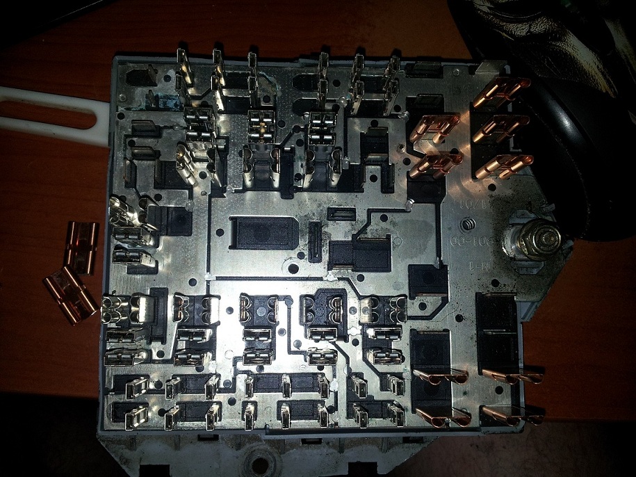

  1. Trochę mi to zajęło, ale chyba efekt jest, bo kilka dni jeżdżę i FES żadnych błędów nie widzi, ale zanim do tego doszło ehhh. Opis: Powyciągałem przekaźniki ze skrzynki bezpieczników popsikałem kontaktem i się zaczęło. Pierwszy zaczął wariować selespeed wrzucał na luz i nie dało się nic zrobić, więc rozbebeszyłem skrzynkę bezp. poruszałem przekaźnikiem od pompy i zaskoczyło i tak kilka razy. Później po wyciągnięciu kluczyka piszczał mi brzęczek od selespeeda ten, co wsteczny lub luz sygnalizuje, ale się nie wyłączał do puki nie odłączyłem akum. Do tego jeszcze na postoju i zamkniętym samochodzie włączał się wentylator od chłodnicy i to całkowicie losowo na 5 sek. 10sek przerwy później na 30 sek. i 3 sek. przerwy i tak non stop różne prędkości. Decyzja rozebrać tą skrzynkę bezp. i co się okazało w środku po pierwsze przekaźniki i bezpieczniki nie są montowane bezpośrednio do płytki tylko przez obustronne złączki, które u mnie były z zielonym osadem po drugie są tam cztery płytki na sobie oddzielone plastikiem i tam też było dość dużo zielonego osadu u mnie było też lekko wilgotno. Powyciągałem wszystkie konektorki rozłożyłem płytki, potraktowałem to wszystko kontaktem wysuszyłem i na razie działa. Udało mi się zrobić zdjęcie tylko tych konektorów, więc je załączam. Może komuś się przyda ten opis w razie jakby występowały jakieś dziwne rzeczy u was w samochodzie.
