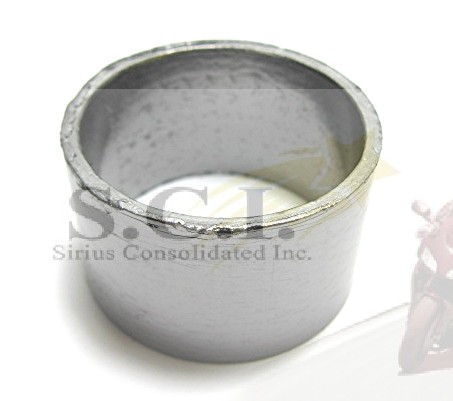

Dla mnie nie wiem jaka już ma być, bo w jednych sklepach jest taka:

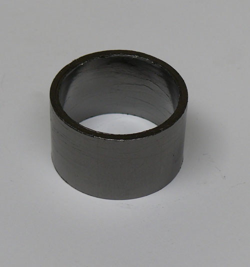

a w innych taka
Chyba że jedna jest między silnik a kolektor a druga między kolektor a końcowy ?
Wydaje mi się że ta szersza łączy kolektor z końcowym ale mogę się mylić.

U mnie jest ona na laczeniu kolektora wydechowego z tlumikiem. Rozne sa wymiary rury od kolektora oraz wydechu, w moim przypadku roznica srednic wynosila z 5mm. Mysle, ze taka uszczelka procz swojej podstawowej funkcji ma tez za zadanie pochlaniac jakies wibracje i naprezenia hmm.gif. A sam montaz jest bardzo prosty, wkladasz czesciowo w wieksza rure i wsuwasz pozniej w calosc ta mniejsza. Ja dodatkowo posmarowalem pasta do wydechow aby bylo szczelnie.

Masz racje, pierwsza jest pod kolektor wydechowy, a druga do polaczenia go z wydechem.
