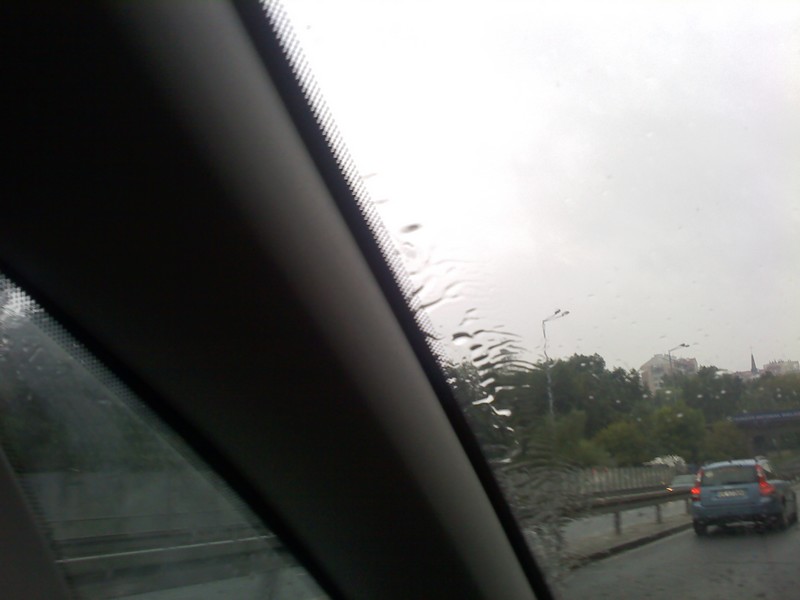

Może ktoś z was miał podobną przypadłość wycieraczki szyb:po machnięciu wycieraczka "zaciąga" za sobą wodę pozostawiając widoczny na zdjęciu ślad,który powiększa się wraz ze zwiększaniem się opadu i ilości wody palacz.gif.Ponieważ to strona kierowcy to wiadomo-utrudnia to widoczność.Wycieraczki nowe płaskie Motgum.Czy wycieraczki to szrot czy może podgiąc ramie wystarczy niewiem.gif-poprzednie zwykłe pióra nie robiły tego efektu...(choć prawa zaciąga zdecydowanie mniej wody)

W Vectrze mam to samo (a nawet gorzej) wlasnie po zmianie normalnych na plaskie no.gif
jak nowe auto mialo zwykle wycieraczki to nie zakladaj plaskich. nie bedzie lepiej a szanse, ze bedzie gorzej sa spore.

Kupiłem płaskie taniej niż zwykłe zlosnik.gif bo stare już trochę mazały-no lans też deko lepszy zlosnik.gif...czekam na dalsze rady-ostateczna opcja to kupno nowych zwykłych...

A przypadkiem przy tych płaskich wycieraczkach, ze względu na większe opory tarcia o szybę, ramiona nie pracują wolniej? Wtedy po prostu wycieraczka nie ma siły wyrzucić spychanej wody poza szybę i ta Ci się gromadzi przy uszczelce.

A czemu by miały mieć większy opór? Materiał ten sam, długość wycieraczki też, ramię i sprężyna dociskająca bez zmiany...
Zjawisko to może być raczej spowodowane "zasysaniem" wody przez wyższą i szczelniejszą konstrukcję wycieraczki - w przekroju wygląda ona jak litera T - i właśnie pod "daszkiem" może się zbierać woda, która jest z powrotem zabierana na szybę.

Hmm, u siebie mam podobne objawy, choć jakoś specjalnie mi to nie przeszkadza hmm.gif
Samochód występuje tylko i wyłącznie z płaskimi wycieraczkami a ja używam VALEO SILENCIO X-TRM. Co do szybkości to raczej nie tu jest problem bo na najwyższym biegu naprawdę nieźle zasuwają.

A jesteś pewien całkowitej czystości szyby? U mnie ten efekt występuje również, ale najmocniej jest widoczny po "umyciu" auta na bezdotykówce BP lub Statoil, z użyciem ichniego wosku "na gorąco" i nabłyszczacza.
Przeleć szybę izopropanolem i wtedy sprawdź.

To samo miałem w Lexusie po zmianie na płaskie. Wywalilem to badziewie i założyłem oryginalne, problem znikl.

Kiedyś założyłem motgumy i od razu jako nowe rozmazywały wodę tak jak u Ciebie. Pojechałem do sklepu i powiedziałem panu żeby mi je wymienił, po wymianie było to samo. Oddałem je, zabrałem pieniądze i kupiłem valeo. Moim zdaniem motgum to badziew.
motgumy to niestety nie te motgumy sprzed lat
stosuje wycieraczki zwykłe szkieletowe marki alca ,tanie i dobre
odtłuść szybę, ja stosuje do tego miękką ściereczkę nasączoną rozpuszczalnikiem nitro

Samobójca. Ja wiem, że nasączasz ściereczkę. Ale ryzyko zahaczenia o lakier jest, a szkoda go.
Dużo lepiej używać izopropanolu. Jest całkowicie bezpieczny dla szkła, lakieru, gumy. Nitro wysusza, więc gumek wycieraczek chyba nim nie przecierasz, co?
