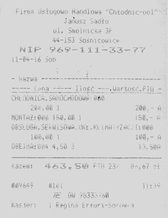

Rok temu zapłaciłem 450 zł za całość razem z nabiciem (obejmy były do IC).
