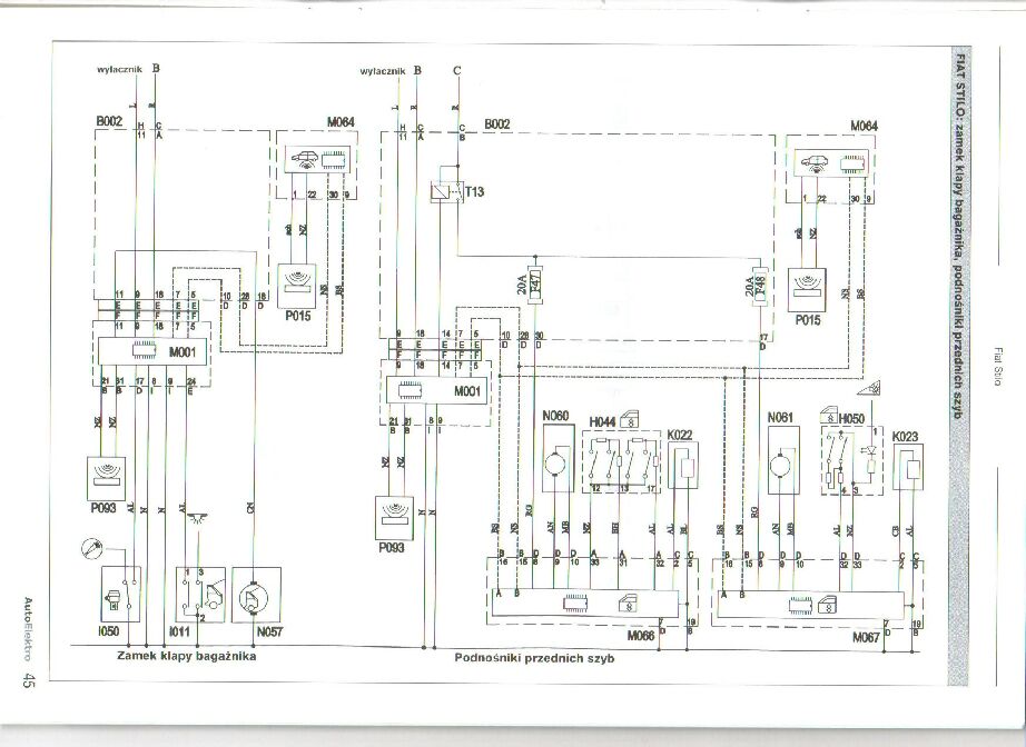

W moim 1,6 od trzech tygodni mam dokładnie taką samą usterkę.
Jak naprawię to dam znać.
