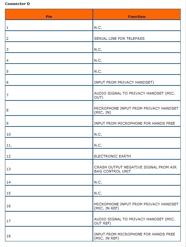

I jeszcze jedno. Czy dysponuje ktoś rozpiską wyprowadzeń na gniazdach z tyłu Connect Nav? Do kaseciaka i CD nie ma żadnego problemu żeby ten opis znaleźć, ale dla nawigacji nie mogę nic wyszukać. Może ktoś z Was poratuje?
Może to Ci coś pomoże. W sumie też byłbym zainteresowany tym pomysłem. Jak możesz podziel się jakiego zestawu blutooth używasz.

Przypominam, że do CN nie można tego podłączyć w opisany przez ciebie sposób... Wejścia te są nieaktywne i nie działa mute ani AUX pod telefon...
Jedyne sposób to podłączyć się pod głośnik w drzwiach kierowcy - po podaniu sygnału z zestawu ma się załaczyć przekaźnik który rozewrze obwód głośnika lub głośników i podłączy pod zestaw głośnomówiący ... lub zastosować dodatkowy głośnik. Można kupić takie gotowe zestawy z wtyczkami pod dowolne radio i z przekaźnikiem... tak więc kwestia wypięcia wtyczki głośników iw pięcia przelotki z takim patentem...
Producent stwierdził, ze skoro NC ma wbudowany telefon to dodatkowego nie będziesz potrzebował ...
