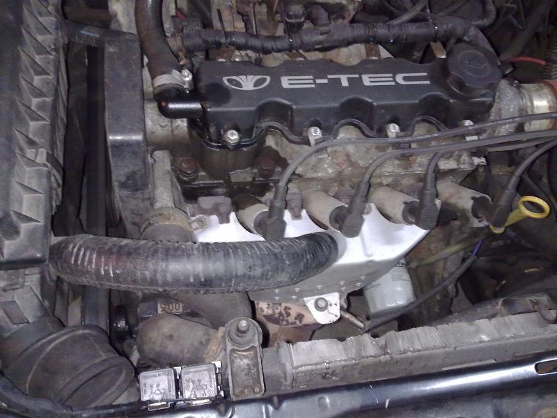

Witam kolegów, ostatnio poprawiałem u siebie instalację przy przekaźnikach świateł, które mam zamontowane przy filtrze powietrza. Aby łatwiej mi było manewrowanie zdjąłem ten wąż do filtra powietrza i osłony kolektora powietrza, a że mi się śpieszyło i był wieczór wąż został zamknięty gdzieś pod maską.
Podczas jazdy od razu zauważyłem dziwne zachowanie silnika (szarpanie) gdy jest zimny jak się rozgrzeje wszystko w porządku, ale profilaktycznie otworzyłem maskę i od razu przypomniało mi się o tym wężu, którego już nie znalazłem pod maską. Wiem, że najlepiej byłoby zakupić takowy na szrocie, ale nie mam czasu aby gdzieś podjechać, a może można z czegoś go dorobić?

W sklepach moto nieraz mają takie aluminiowe węże o różnej średnicy. A może rura od odkurzacza zlosnik.gif
to tworzywo. przy kolektorze bedzie sie topic .
starsze w-sje maski p-gaz tzw slonie mialy parciane rury ze wzmocnieniem spiralnym z drutu o podobnej srednicy . nie dawno widzialem w sklepie z militariami na wyprzedazy . .

Pamiętam, że chyba Azja w swojej F-ce miał to w ogóle wywalone, a otwór w filtrze zaślepiony, ale nie wiem, czy to miało wpływ na wolne obroty na zimno.
> latem nie bedzie mialo wplywu . co do zimy to musi sie wypowiedziec Azja .

Ta rura/wąż w ASO kosztuje 93zł (nr kat: 5836724)
Drogo.
Lepiej będzie albo poszukać na złomie czegoś w dobrym stanie choć będzie ciężko biorąc pod uwagę wiek tego modelu auta.
Chyba najlepiej będzie kupić taką aluminiową o jakiej mowa wyżej. Są jeszcze pokrywane jakby papierem, a w środku metalowy drut zwinięty spiralnie.
Na giełdzie też coś takiego widziałem. Różne długości, średnice mają.

Coraz część uśmiecha się do mnie szczęście, chcąc właśnie się pochwalić zregenerowaną osłoną dokonałem zdjęcia i podczas obróbki fotki doznałem olśnienia icon_eek.gif:
PS. Tak wiem mam nie dokręconą obejmę na odpowietrzeniu wałka rozrządu.
