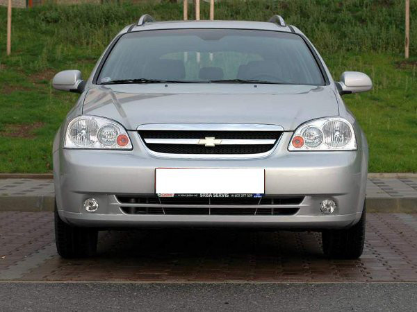

Co sądzicie by nie było wiochy nad takim rozwiązaniem:
1) Demontaż zaślepek halogenów;
2) Dospawanie z przodu na zaślepkach płaskiej powierzchni plastiku;
3) wycięcie otworów pod okrągłe światełka do jazdy dziennej
4) pomalowanie w kolor nadwozia?
Wszystkie opinie mile widziane.
Też o czymś takim myślałem ale zostaję przy przeciwmgielnych. Samochód będzie gorzej wyglądał
Poniżej mój virtual tuning (na nie moim samochodzie);]
Dla porównania ze zwykłymi przeciwgielnymi
Ja nie mam przeciwmgielnych a jakoś nie mogę się przemóc by kupić te z pod Krakowa jakoś opinie o nich są słabe no i tak sobie to obmyśliłem tylko chcę te "luki" w pełni wypełnić + kolor zderzaka.

Jakoś nie byłem przekonany do Twojego virtual tuningu i pozwoliłem sobie zrobić własny.
> Takie coś chcę otrzymać i myślę, że było by ok
Ale oczywiście, że jest ładniej, ale bez żywicy, szpachli i lakierowania nie obędzie się oslabiony.gif
Ktoś zrobił już taka przeróbkę, ale kosztuje to sporo pracy (nie jak virtual skromny.gif)
Wydaje mi się, że przy zakładaniu lamp dziennych najważniejsze jest nie zepsucie wyglądu samochodu. Myślałem trochę o tym i wyszło mi, ze bez dużego nakładu pracy (pieniędzy) nie osiągnąłbym dobrego rezultatu.
Zadaniem świateł dziennych jest oszczędzanie pieniędzy (poprzez rzadszą zmianę żarówek i zmniejszenie spalania hehe.gif)
Jeśli mam zainwestować w lakierowannie zderzaka tylko np 300zł to pomysł z dziennymi jest spalony na samym początku oslabiony.gif
Jeśli wpadniesz na jakiś dobry pomysł to daj znać, bo chętnie bym go wykorzystał biglaugh.gif

Nie to żebym się czepiał, ale wiesz, że masz zamontowane nielegalnie?
Bo na pewno nie masz pomiędzy nimi 60cm

chociaż fajnie wygląda, szara rzeczywistość to jak u kjas-a : rzeczywiście - odległość między światłami to u Ciebie długość tablicy rejestracyjnej, która w Polsce wynosi 52 cm.
I w ogóle mnie te paskowe światła dzienne do Lacetti jakoś (przynajmniej w sedan/kombi) nie pasują.

Quote:
Światła dzienne muszą być zainstalowane:
Symetrycznie względem osi pojazdu
Na równej wysokości
Odległość od ziemi do dolnej krawędzi lampy minimalnie 25 cm, od ziemi do górnej krawędzi maksymalnie 150 cm
Odległość między lampami mierzona od wewnętrznej krawędzi musi wynosić minimum 60 cm, chyba że szerokość pojazdu jest mniejsza niż 130 cm - wtedy odległość minimalna wynosi 40 cm
Lampy nie mogą wystawać poza boczny obrys pojazdu lub być zamontowane dalej niż 40 cm od niego
Lampy włączają się automatycznie po ustawieniu urządzenia zapłonowego w pozycji umożliwiającej uruchomienie silnika
W przypadku włączenia świateł mijania światła dzienne mają zostać samoczynnie wyłączone. Dodatkowo, w samochodach rejestrowanych po raz pierwszy po 31 grudnia 2009 roku, światła pozycyjne tylne, światła obrysowe przednie, boczne i tylne oraz oświetlenie tablicy rejestracyjnej nie mogą włączać się razem ze światłami dziennymi. W pojazdach rejestrowanych do 31 grudnia 2009 roku dopuszcza się zainstalowanie świateł do jazdy dziennej w taki sposób, że włącza się również oświetlenie pozycyjne oraz tablicy rejestracyjnej.

i mieć homologację na PL
bo przerabiasz oryginalne lampy, które mają homologację bez świateł dziennych.
Oprócz tego światła dzienne też muszą mieć homologację, a które ringi je mają?

Wiem że nie ma ale na razie nikt się nie przyczepił bo działają jak trzeba ,nie świecą razem ze światłami mijania co widzę coraz częściej (błąd w instalacji)
a gdyby coś to zamienię na 15 cm bo brakuje dokładnie 10 cm ibęzzie ok

Teoretycznie może być legalnie, jeśli dodatkowe dzienne mają opcję słabszego świecenia jako pozycyjne. Warunek - oryginalne pozycyjne muszą być wyłączone.

Dzienne światła wg ,kodeksu to są światła mijania w samochodach które nie mają oddzielnych świateł dziennych tak jak np Audi diody w reflektorze tzw,linia wszystkie inne z dodatkowymi światłami dodanymi nie orginalnymi muszą się wyłączać się w chwili włączenia świateł mijania a także nie mogą się świecić razem ze światłami pozycyjnymi

Nie umiem tego wytłumaczyć kodeksem (bo może się nie da zlosnik.gif) ale i hella i osram sprzedają lampy dzienne z opcją włączenia w nich pozycyjnych (poprzez zmniejszenie ich intensywności). Z tego co przeczytałem na innych forach to właśnie ważne jest wyłączenie oryginalnych świateł pozycyjnych.
