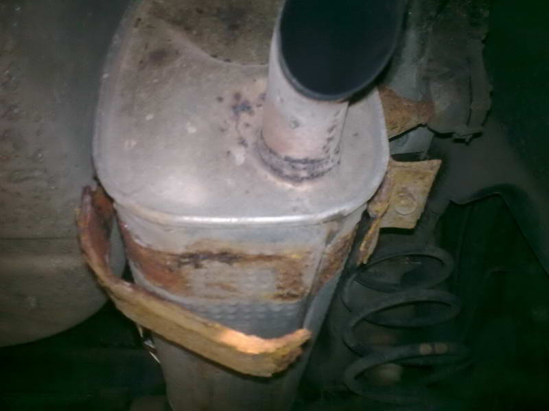

Co w tłumiku końcowym piszczy
w moim pyziu (2006 r 53kkm przebiegu) druga obejman tłumika końcowego powiedziała papa- od razu wymiana po całości 180zł
gdzie ta platyna siedziała w końcowym czy gdzie?
platynka siedzi w pyziu i w każdym innym autku w katalizatorku
a kat siedzi gdzie? nie w tej najwiekszej puszce?
i pytanie z innej beczki w takim aucie JESTES ZA wymiana calego koncowego razem z uchywatmai czy druciarstwem i dosztukowywaniem/dospawywaniem itp zaczepow
Kata masz albo przy samym silniku albo gdzieś zaraz za nim, w końcowym tłumiku to najwyżej rdza Ci piszczy zlosnik.gif
> piszczy
wrrr
no wlasnie nie powiedzialbym ale z mocowaniami lipa
> wrrr
No to w czym problem, tłumik jeżeli nie brzęczy w środku to z zewnątrz nie wygląda jeszcze tak źle, a opaski mają tłumikarze, jak nie mają to dorobią
> wrrr
No właśnie, mój końcowy tłumik z zewnątrz wyglądał podobnie, przy uderzaniu weń coś w środku latało, po wymianie rozciąłem go z ciekawości... jedna wielka rdza...
potwierdzam szkoda byloby kasy na robpte tlumikarza i jakies obejmy itp- w srodku kibel a nie tllumik juz byl
