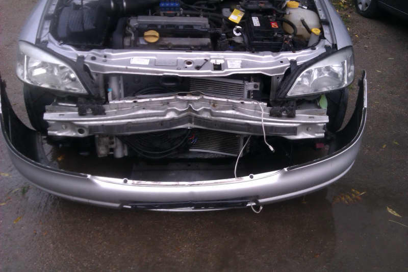

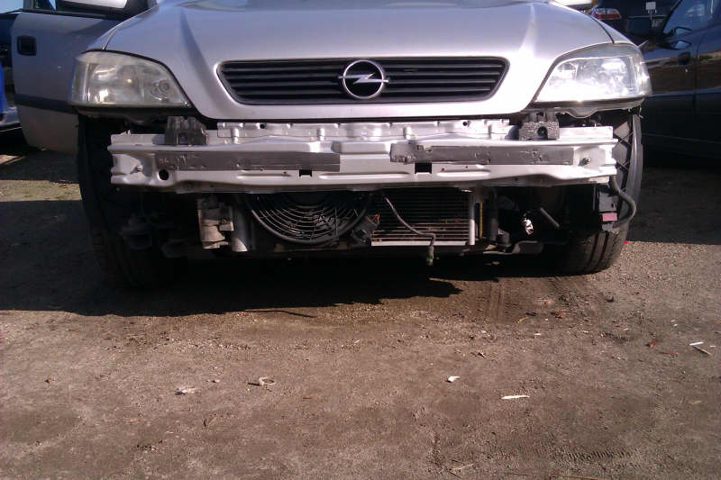

W zeszłą środę miałem małe bum przy 10 km/h przy zjeździe ze skrzyżowania, najechałem przez swoją nieuwagę i do tego deszcz, na Opla Vectrę z zamontowanym hakiem.
Uszkodzenia:
1. wzmocnienie zderzaka (do wymiany)
2. zderzak przedni - ( urwane dwa zaczepy i wzmocnienie grilla) do naprawy
3. wiatrak AC - połamana obudowa, śmigło
4. chłodnica - skraplacz AC - wygięła się jak banan, ale przeżyła.
5. Chłodnica wody - do wymiany - pekła w miejscach mocowania dolnego i górnego
6. wiatrak chłodnicy wody - obudowa do wymiany
7. Podłużnice nie ruszone, maska i światła całe.

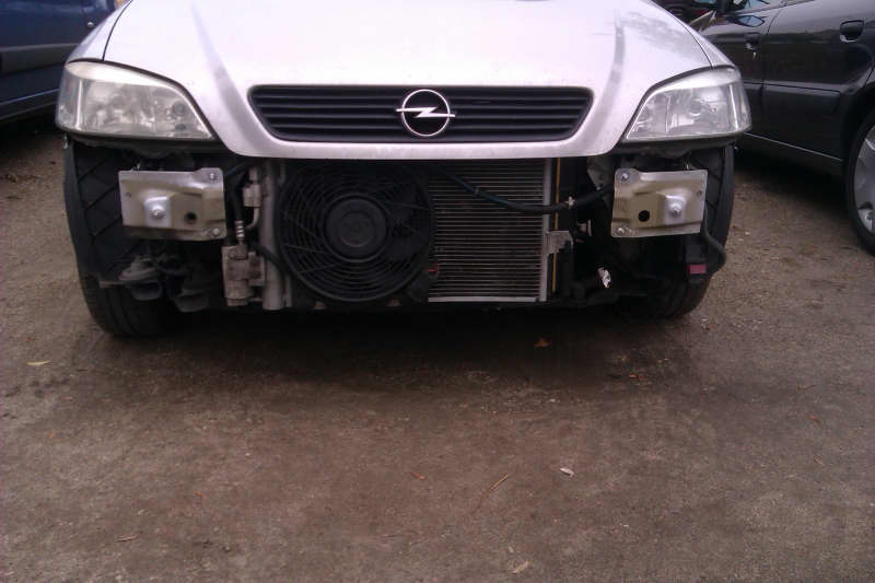

Samo rozebranie auta z uszkodzonych części zajęło mi około 1h. Złożenie do kupy wraz z odpowietrzeniem 2 godzinki. Do tego wszystkiego wystarczył podstawowy zestaw kluczy nasadkowych, grzechotka.
Koszty:
1. wzmocnienie zderzaka z allego oryginał w kolorze - 100 zł
2. naprawa zderzaka przedniego - 50 zł
3. wiatrak AC - 150 zł
4. chłodnica - skraplacz AC - wyprostowano, póki co trzyma ciśnienie i działa, jak się rozszczelni to się wymieni wink.gif
5. chłodnica wody niessens, po rabatach z 360 zł na - 215 zł
6. obudowa wiatraka wody (allegro) - 50 zł
7. płyn chłodniczy oryginał opla - 70 zł
8. spinki i zapinki - 30 zł
9. robocizna we własnym zakresie
Całość wyszła niecałe 700 zł, więc nie jest źle przy tej całej sytuacji.
