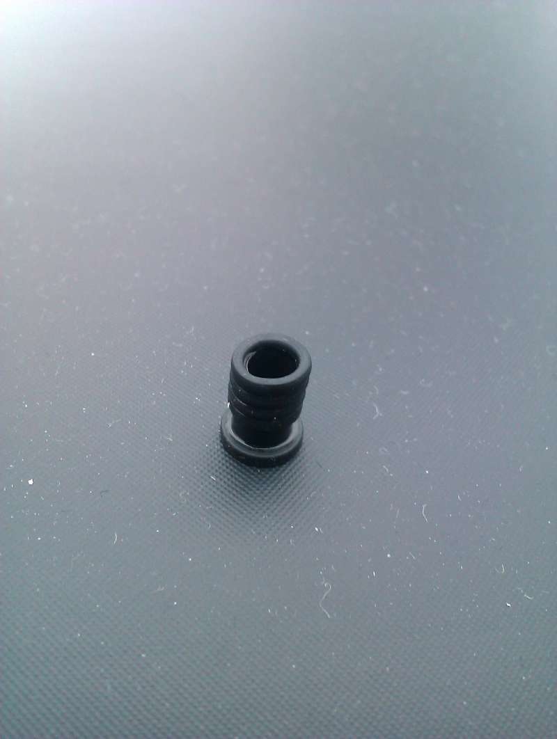

Zajrzałem pod maskę i okazało się, że w rejonie akumulatora mokro i rozłączył się/urwał/pękł wężyk do spryskiwacza z tyłu.
Jeden element to wężyk z szarym króćcem, na którym jest gumka (zdjęcie 2), a drugi to jakiś wężyk w czarnym peszlu.
1. Czy ta gumka to się wzięła i urwała czy ona jest oddzielnym elementem?
2. Czy wężyk w tym miejscu jest rozłączalny i to się po prostu rozłączyło, czy się urwało?
3. Jak to połączyć? Z gumką niestety nie jestem w stanie tego wcisnąć oink.gif i element daje się połączyć tylko bez niej z charakterystycznym kliknięciem. Spryskiwacz z tyłu działa, ale nie wiem czy gdzieś na tym łączeniu nie przecieka, bo naprawa odbyła się na parkingu bez udziału dodatkowych osób.
4. Jak zrobić, żeby było z gumką i dobrze ? oink.gif Pchać na siłę aż się zatrzaśnie?
Rozłączony przewód (nawet nie wiem czy tą gumkę poprawnie założyłem do zdjęcia).
Gumka.
2)Jest łączony w tym miejscu
U mnie jest tak samo i też przeciekało,zrobiłem jak napisałem wyżej i na razie jest dobrze smile.gifAle na jak długo confused.gif
> 1)Ta gumka jest elementem tego połączenia
To wiem, w końcu tam była. Pytanie tylko, czy ona fabrycznie jest odrębnym (luźnym) elementem.
No to tyle dobrze.
> 3)Wsadzić najpierw gumkę do wężyka a dopiero potem końcówkę
Czyli gumkę karbowaną częścią w ten opeszlowany wężyk? Zdaje mi się, że próbowałem tak robić i coś mi się nice mieściło... Ale może mało cierpliwy byłem.
Raczej nie jest oddzielnym elementem,w produkcji "przychodzi" z tym peszelem .

Ja dałem nowa tą gumkę(bo miałem z 500)Gdyby się okazało,że Twoja jest uszkodzona,lub nie chciała "współpracować" to mogę Ci wysłać nową smile.gif
Czyli ten peszel na końcu powinien mieć gumkę i ona u mnie się urwała? Czy gumka jest fabrycznie wsadzona w peszel i u mnie się wysunęła?
Tak czy inaczej, muszę to jakoś sklecić.
Wkładasz gumkę w peszel, a drugą część wężyka wsuwasz do jej wnętrza - to wszystko co musisz zrobić.
Nie,to ta gumka na drugim foto.
smile.gifTak,i należy ją wsadzić cieńszym końcem(tym bez kołnierza) do peszela(a potem końcówkę smile.gif
U mnie była rozerwana dlatego ją wymieniłem.Także gdybyś stwierdził,że jest uszkodzona,to pisz PW,to Ci wyślę nową(ale dopiero 6 listopada,bo jestem po za domem,u "mamusi"mojej mulher.gif)
Dzięki za propozycję. Z tego co zaobserwowałem, to jest cała.
> Tak,i należy ją wsadzić cieńszym końcem(tym bez kołnierza) do peszela (a potem końcówkę
Zrobione. Dzięki.
