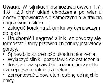

Witam mam problem otoz po wymiannie plynu chlodniczego w atcie nie gzreje tak jak na sterym czyli zimno troszke jest,prwnie sie zapowietrzyl kto zna dobry sposob na odpowietrzenie ojego autka OPEL ASTRA 1,8
czekam na odpowiedzi
W twoim przypadku nalać płyn, zagrzać silnik do otwarcia termostatu, uzupełnić płyn. Układ odpowietrza się samoczynnie.

Bo w 1.4 tak właśnie trzeba zrobić, a 1.8 jak to kolega wyżej zacytował odpowietrza się samoczynnie.
