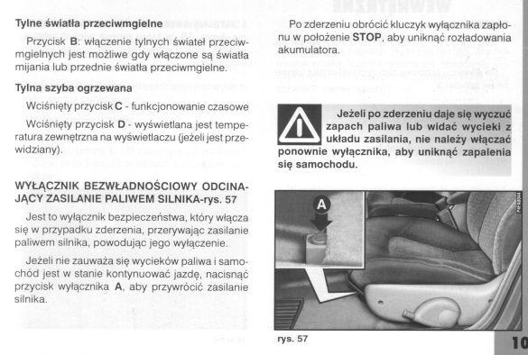

A tak na poważnie jeśli nie masz książki serwisowej to odpowiedź w załączniku.
ten "guzik" nazywa się: wyłącznik bezwładnościowy

nope,
guzik wyłącza wyłącznik bezwładnościowy
który z kolei wyłącza zapłon

Koledzy ,pragnę rozwiać wasze wątpliwosći ,otóż ten guzik to nic innego jak wyłącznik bezwładnościowy odcinający zasilanie paliwem który wlacza się w przypadku wywołania dużego opóźnienia samochodu,np.podczas zderzenia,przerywając zasilanie silnika paliwem.
Jeżeli po zderzeniu nie stwierdza się wycieków paliwa i samochód jest w stanie kontynuować jazdę ,wyłącznik można nacisnąc aby przywrócić zasilanie paliwem uff.to tyle z ksiażki Zembowicza. drive.gif

niewiem.gifUściślę twoje cytowanie Zembowicza - wspomniany wyłącznik nie odcina paliwa tylko zasilanie pompy paliwa w prąd wazniak.gif
