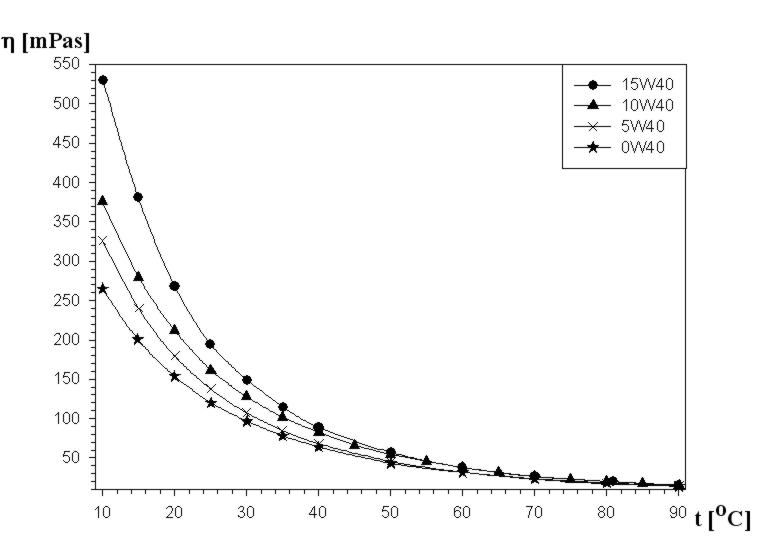

Jeszcze raz. Olej jak wszystkie płyny w samochodzie musi być przecież dostosowany do ekstremalnych występujących warunków, a takie ostatnio były. Dołączam wykresy lepkości olejów XW40.
moze masz racje ze robi sie gesciejszy niz powienen byc, ale nawet 0W50 na takie mrozy nie jest wystarczajacy, takze uwazam ze temat pod tym wzgledem jest zamkniety, apropo granice ciepla w druga strone tez mozna bylo by poruszyc smile.gif

Zastanów się co piszesz.
W pierszej wiadomości mówiesz, że Ci olej kapie a innym radzisz do "dziadków" najdrożdze full syntetyki lać.
Jak chcesz to do swojego lej, jak ktoś już miał półsystetyk 10W40 to nie pisz głupot by lać lepszy sick.gif

Czytaj uważniej icon_eek.gif Napisałem wyżej że się zgadzam z Ironem że lepiej niech nie leje syntetyka. A węże mi wypchło na 10W jak auto stało na dworze całą noc przy -32C przy gruncie. buu.gif

Karty produktu np. elf. 10W40 lepkość 3100 mPas przy -20C, krzepnięcie <-33C; 0W40 3100 mPas przy -30C krzepnięcie <-51C jest różnica
zlosnik.gifhttp://www.autokacik.pl/oleje/oleje.html tu jest ładnie opsiane ale z tymi W to bym sie nie zgodził bo lepkość 3100 to jest taka mniej więcej jak miód. Zresztą zróbcie se eksperyment do słoiczka troche i do zamrażarki (żeby chociaż -18C było) to zobaczycie 270751858-jezyk.gif
