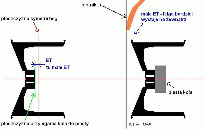

Muslę że róznica 3 mm jest bez znaczenia. > i co to w ogóle jest to "ET"?
Polecam motokacik FAQ tam jest dużo mówiący post i rysunek - nawet ja zrozumiałem hehe.gif
