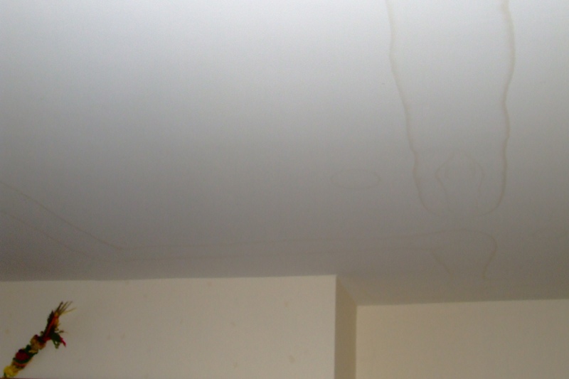

Przymierzam się do malowania chałupy. Kiedyś zalało mi łazienkę na górze i na suficie w salonie wyszły "piękne" plamy na łączeniach płyt k-g.
Czy biała emulsja przykryje to po pierwszym malowaniu czy muszę jakiś trik zastosować?
Pęknięcia na sufitach/ścianach wyskrobać i uzupełnić gipsem przed malowaniem?
Na zdjęciu sufit zaraz po tym, jak to się stało. Na ścianach plamy wyschły bez śladu, tylko sufit został z plamami.

Mogą być trudności z zamalowaniem tych plam zwykłą emulsją. Pomaluj plamy farbą na zacieki i plamy ze Śnieżki. Zamalowują się bez problemu nawet tłuste plamy. Jak będziez kupował to pamiętaj o rozpuszczalniku, ciężko odmyć łapy po tej farbie wink.gif

Jeśli nie sa jakoś mega ciemne to zamaluje jeśli nie to ja poważne plamy zamalowałem ostatnio tym:
z bardzo dobrym skutkiem.

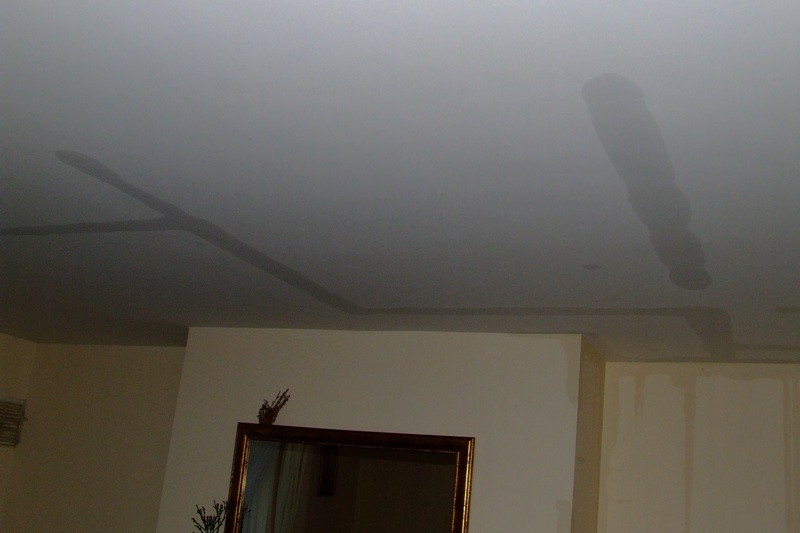

Zaraz cyknę fotę, jak to teraz wygląda.
Stan obecny:

To malowal bym tą na plamy najpierw - sama emulsja może nie pokryć.

pomalowałbym te plamy jedną warstwą dekoral akrylux wodorozcieńczalna a po wyschnięciu emulsją. sprawdzone na sobie ok.gif

farba perfecta sprawdzona i pokryje na 100%

zacieki tak jak koledzy pisali, zastosuj wpierw farbę na zacieki, potem normalnie maluj to czymkolwiek chcesz

Użyłem gipsu jakiegoś ze wzmocnionym polimerem lub wzmacnianym polimerem (?) , a na plamy mam tutejszy specyfik firmy Zinsser, z czymś, co nazywa się "shellac-base" (nie wiem, co to za baza).
