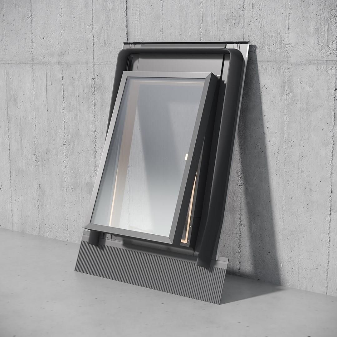

Mam zamontowane dwa wylazy dachowe:
Wszystko byloby super, gdybym mial membrane zamiast pelnego deskowania - wtedy membrana polaczona z kolnierzem okna i wsio.
Sek w tym, ze pelne deskowanie kryte papa mam, a okno zamontowane jest do lat - powyzej deskowania i papy, a papa na kolnierz nie zachodzi. Jak pruszyl snieg, to widzialem, ze przy podmuchach wiatru troche przez dziure wpadalo. Poniewaz deskowanie jest sporo nizej od kolnierza, to nie idzie w trywialny sposob zarzucic nan pape. Jakie sa rozwiazania zgodne ze sztuka i wytycznymi producenta?
