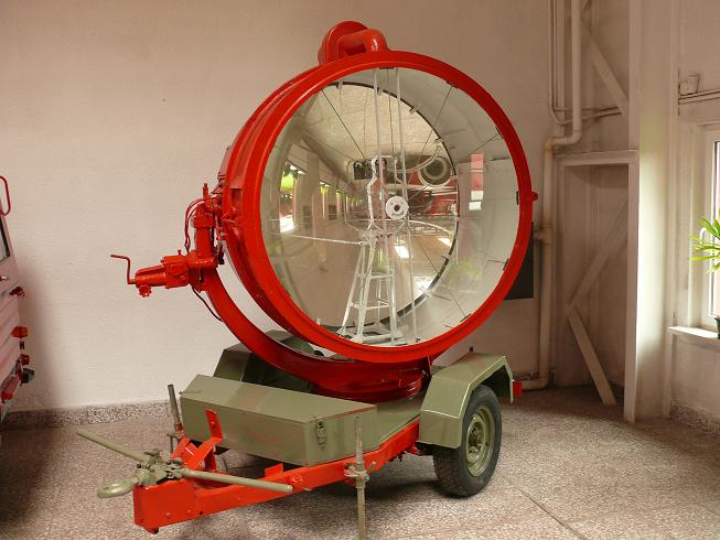

Chcesz mieć dużo światła i daleko je wysyłać? To potrzebujesz czegoś okrągłego i możliwie dużego... biglaugh.gifhehe.gif
