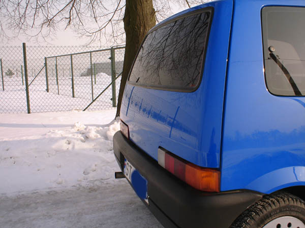

Pewnie że się da zobacz na mojego (zdjecia w podpisie)
jest tak samo błyszczący albo nawet bardziej grinser006.gif i odporny tak jak fabryczny.

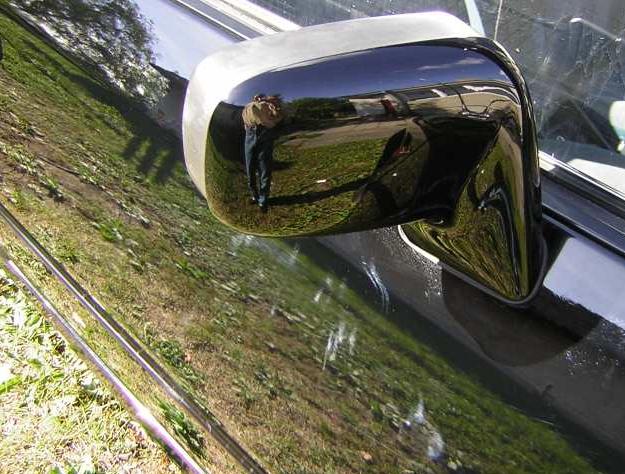

W skrócie postaw swoje CC obok fabrycznie pomalowanego CC i w dobrze nasłonecznionym miejscu popatrz np na drzwi z pewnej perspektywy, pod kątem.
Lakier fabryczny bedzie odbijał "otoczenie" niczym lustro, Twoje malowane auto będzie odbiciem próbowało osiągnąc efekt krzywego zwierciadła.
Dla przykładu tak wygląda odbicie w oryginalnym lakierze

Wiem co masz na myśli, ale zobacz moje foto cc malowany, nie mam innych zdjeć (jeszcze w podpisie są)
