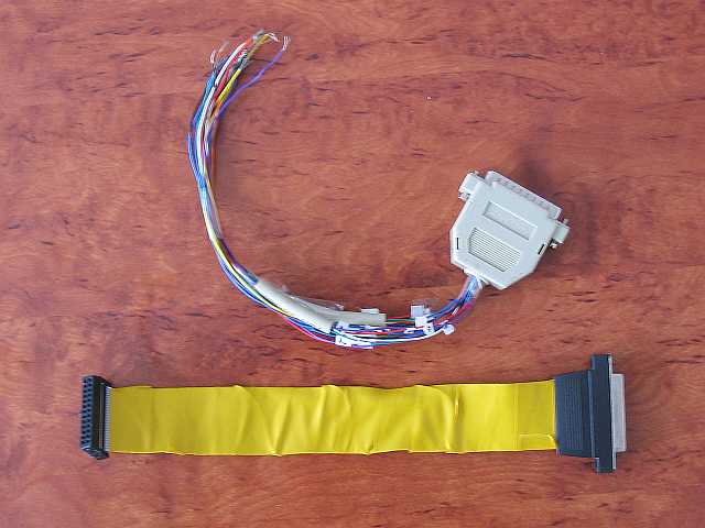

Czy ma ktoś jakiś pomysł na wtyczke wielopinową do MIDa? Mam MIDa ale niestety nie ma wtyczki. Wiem że można zrobić ją z wtyczki do FDD. Ewentualnie mogę ją od kogoś odkupić.
Pozdrawiam LinX

Z drukarki pasuje .Kabelek co idzie od płyty głównej do złącza LPT .

No ja zrobiłem z taśmy FDD, trzeba troszkę uciąć i przypiłować, jedyna wada że te druciki strasznie cieniuchne.
Z drugiej strony wziąłem taką listwę do połączeń elektrycznych (taką jak przy żyrandolu) na 13 styków x2 i działa.
prawie takie, tyle że więcej i w plastiku a nie porcelanie
Miałem zrobić foto-story ale jakoś mi się nie chciało....
Zmajstrowałem coś takiego też z taśmy od HDD, narazie tylko wtyczka.
Pozdrawiam LinX

Ja mam taką .

> Ja mam taką .
mam identyczną z tym że z drugiej strony podorabiałem złączki tak że moge odłączyć poszczególne piny, jak będe miał aparat zrobie zdjęcie smile.gif
pozdr
