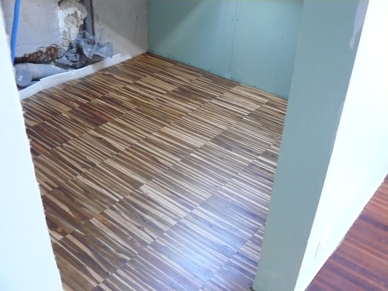

Też od razu pomyślałem o Merbau. Są nawet gotowe, lakierowane, fazowane deski, jak te na drugim zdjęciu. Wystarczy przykleić na klei poliuretanowy do parkietu.
To jedno z najbardziej odpornych na wilgoć drewien.

Mam w łazience na poddaszu mozaikę tekową-położona została bo fajnie wygląda a w łazienkach głównego użytku mam płytki. Moja szwagierka produkuje podłogi drewniane, ale nie namawiała nas specjalnie na nie gdy podkreślaliśmy że łazienki główne mają być praktyczne przede wszystkim.
