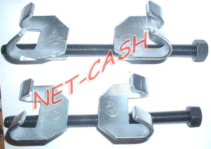

> zainwestowałem 32zł i myśle że bedzie po kłopocie
Ja mam identyczne i myślę, że warto je kupić - próbowałem kiedyś różnych wynalazków i mało co nie straciłem zębów przez wyskakującą sprężynę zlosnik.gif
