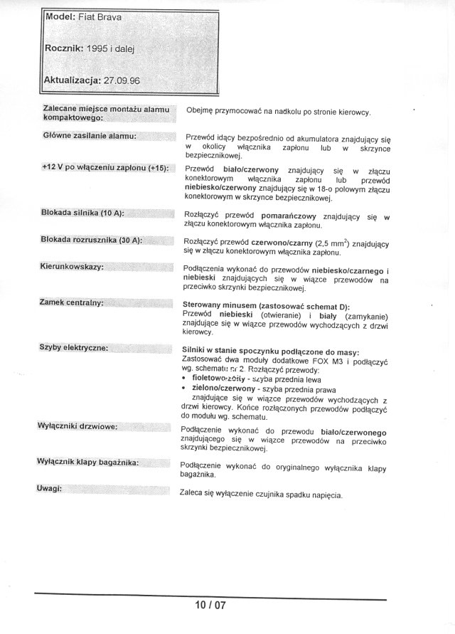

No mam problem, gdzie podłączyć przewód wzbudzenia alarmu od czujników ultradźwięków, i jak podłączyć blokadę zapłonu, czy przewody od przekaźnika blokady zapłonu dołączyć do odłączonego pomarańczowego i czarno czerwonego (wg. opisu instalacji do Brava). I gdzie podłączyć wyłącznik masowy pokrywy silnika, czy tam gdzie wyłączniki drzwiowe.
powinien w alarmie być oddzielny kabelek do wzbudzenia ultradźwięków ..
jak niema to pod drzwiowe tam po winien pojawiać sie minus
> Brava)
tak przecinasz ten kabelek pomarańczowy i podłączasz go do przekaźnika a przekażnik do alarmu
tak dokładnie
chyba że jest dodatkowe wejście masy w centralce alarmu

No i nareszcie zainstalowany, dopiero teraz chwyciłem chwilkę czasu. Wszystko poszło OK za wyjątkiem czujników drzwiowych. W opisie do Bravy pisze żeby się podłączyć do biało-czerwonego kabelka. Niestety to jest błąd, bo trzeba się podłączyć do czarno-brązowego (kostka z lewej strony skrzynki bezpieczników) i działa bez problemu (no chyba że tylko u mnie tak jest). Dzięki wszystkim za porady 20.GIF
szczęsciarz:) tylko nie potrafę zakumać skąd wziąłeś ten czarno-brazowy kabelek. Tak losowo? o ile mi wiadomo to przez skrzynkę bezpiecznikową na pewno idzie czarno-brazowy z fiat code a przy tym mechanizmie niebezpiecznie fumlować. Jak podłączyłeś przekaznik odcięcia zapłonu? mozesz zapodac jego fotę? Bo ja jestem przekonany że podłączam dobrze a mimo to nie działa frown.gif
Brązowy wziąłem z lampki sufitowej, bo nie miałem innej koncepcji nie mając schematu i zacząłem szukać w bezpiecznikach i zadziałało. A wygląda że działa dobrze bo nawet otwarcie klapy bagażnika uruchamia alarm.
Odcięcia zapłonu niestety nie podłączyłem, bo już nie było czasu (na brązowo-czarny kabel wpadłem dopiero po dziesiątej wieczorem w sobotę) no i już nie starczyło na podłączenie odcięcia zapłonu. Z tym podłączeniem będę musiał poczekać do świąt, bo mogę coś grzebać tylko u teścia w garażu, a będę tam dopiero w święta.
Jak to przerobię to dam znać.
hmm... moze masz inną lampkę ale u mnie nie wychodzi z niej brązowy kabel - tylko czarny, biało czerwony i chyba czerwony. Ale z czujnikiem drzwi już sie uporałem i podpiałem go po bożemu do..czujnika drzwi:) tylko że kabelki na odwrót ( może był błąd w instrukcji )... z odcięciem nadal nic - w weekend pokombinuje
