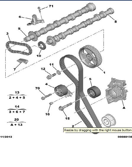

Muzyk Napisano 22 Grudnia 2013 Udostępnij Napisano 22 Grudnia 2013 lancuszek napedzajacy walki rozradu... TTTM po pewnym przebiegu trzeba wymienic ... Cytuj Odnośnik do komentarza Udostępnij na innych stronach More sharing options...
MarCo Napisano 23 Grudnia 2013 Udostępnij Napisano 23 Grudnia 2013 > lancuszek napedzajacy walki rozradu... TTTM po pewnym przebiegu trzeba wymienic ... V50 2,0 ma łańcuszek ? Cytuj Odnośnik do komentarza Udostępnij na innych stronach More sharing options...
Muzyk Napisano 23 Grudnia 2013 Udostępnij Napisano 23 Grudnia 2013 ma Cytuj Odnośnik do komentarza Udostępnij na innych stronach More sharing options...
MarCo Napisano 23 Grudnia 2013 Udostępnij Napisano 23 Grudnia 2013 > ma Czyli w sumie ma i pasek i łańcuszek ? Cytuj Odnośnik do komentarza Udostępnij na innych stronach More sharing options...
Muzyk Napisano 23 Grudnia 2013 Udostępnij Napisano 23 Grudnia 2013 tak Cytuj Odnośnik do komentarza Udostępnij na innych stronach More sharing options...
MarCo Napisano 23 Grudnia 2013 Udostępnij Napisano 23 Grudnia 2013 > tak To co ile powinno się wymienić ten łańcuszek bo pasek oryginalny co 10 lat albo 200 KKM Cytuj Odnośnik do komentarza Udostępnij na innych stronach More sharing options...
Muzyk Napisano 23 Grudnia 2013 Udostępnij Napisano 23 Grudnia 2013 naogol stuka przy ~150kkm Cytuj Odnośnik do komentarza Udostępnij na innych stronach More sharing options...
PAWELwaw84 Napisano 23 Grudnia 2013 Udostępnij Napisano 23 Grudnia 2013 Wygląda na to, że taki łańcuch kosztuje około 500zł (allegro) do tego inne graty rozrządu + pompa wody i robocizna to wyjdzie koło 2kzł do tego dwumas ze sprzęgłem i wysprzęglikiem jakieś 3500, turbosprężarka 2kzł i już połowa wartości auta, a po przekroczeniu 200kkm prędzej czy później trzeba to wszystko zrobić, a po drodze jeszcze inne rzeczy dojdą na pewno. Ja osobiście już więcej używanego auta nie kupię, bo to zbyt kosztowne. Lepiej kupić nowy i sprzedawać po 100kkm niech sobie kto inny w niego pieniądze ładuje Cytuj Odnośnik do komentarza Udostępnij na innych stronach More sharing options...
