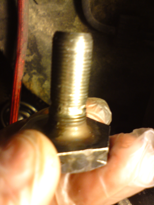

po rozebraniu - jednak przesuwka to nie to,
sruba na walku jest wychetana, lozysko buczy nawet krecac walkiem, zebatka napedu 6 biegu obraca sie luzno bez oporu - czy tak powinno byc?; tulejka pomiedzy zebatka 6 i 5 miala luz - pewnie przez srube.
zdjecia ponizej
i teraz clue - bawic sie w naprawe o ile sie da czy isc i kupowac nowa skrzynke ?
możesz coś mi podpowiedzieć czy da sie naprawic?
koło napedu 6 biegu na walku luzno ma sie obracac czy trzyma to sruba i łożysko tylko? nie ma jakiegos klina, wielopustu?
Śruba trzyma tylko łożysko. Koło na wałku sprzęgłowym(tam gdzie jest śruba) nie ma prawa się obracać. Jest na wielowypuście, tzn. powinno być. Drugie koło szóstego biegu(tam gdzie przesuwka i synchro) może się swobodnie obracać jeśli bieg nie jest włączony.
Śruba wiadomo, do wymiany. Jeśli gwint w wałku jest zerwany to wałek również jest do wymiany. Trzeba ściągnąć łożysko z w.sprzęgłowego i sprawdzić wielowypust. Bo z tego co napisałeś wynika, że pewnie już go nie ma.
Stosując oryginalne, nowe części naprawa w ogóle się nie opłaca. Sam wałek pewnie z 1500zł kosztuje.
nawet nie bede zdejmowal łozyska bo wielopust jest zerwany, oddaje skrzynie. bardzo dziekuje za okazana pomoc w temcie skrzyni.
