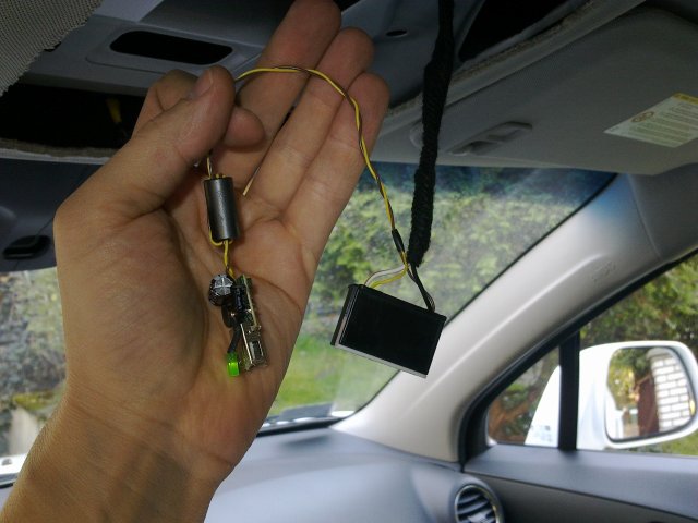

No więc nie ma klasycznego napięcia po stacyjce. Jest tylko podawane "dwoma drutami" na lampki mapkowe. Ponieważ zasilanie to znika po 10min zdecydowałem, że nadaje się do zasilania, uruchamiania i wyłączania DVR.
Efekt :
