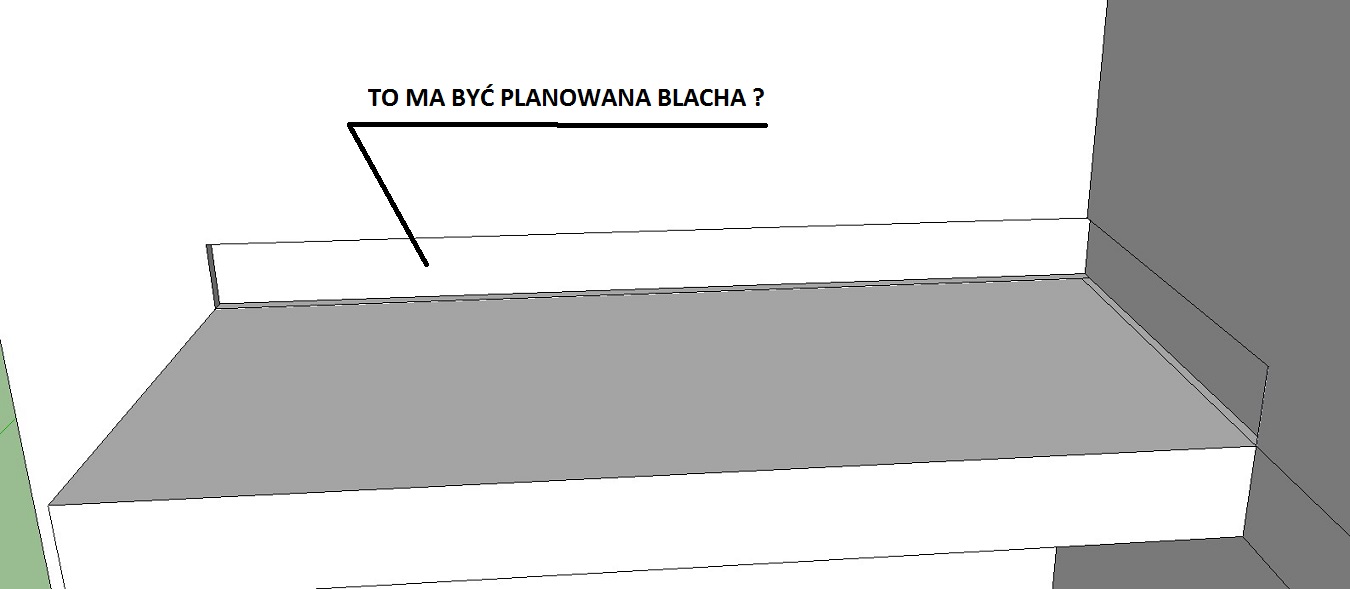

Mam taki balkon z niewielkim (20cm wysokim) cokolikiem we wnece:
Chodzi mi oczywiscie o newralgiczne miejsca, czyli styk krawedzi balkonu i sciany - jak to obrobic blacha, zeby to bylo szczelne?

Która to krawędź i gdzie są ściany? Czy tylko jedna, krótka po prawej?
Edit: I co to zielone?
Drugie pytanie: ta blacha będzie czymś osłonięta/zamaskowana czy też nie?
lewy i prawy koniec plyty - nie tyle krawedz, co rog wewnetrzny.
tlo
> Pytanie zadałem na obrazku
to jest cokol, ktory wyklejony bedzie plytkami klinkierowymi. Na obrazku nie ma blachy - widzisz tu plyte balkonowa, nad ktora jest cokol.

nie chodzi o ten fragment, bo ten jest szczegolowo opisany setki razy w necie. Mi chodzi o miejsce gdzie POZIOMA obrobka dochodzi do pionowej sciany.
Tutaj masz rysunek pogladowy bez plytek gresowych:
Blacharka dochodzi do sciany... i co?
Cos w tym guscie?
i gorna krawedz zasilikonowana?
a to miejsce? Plytke przykleic?
