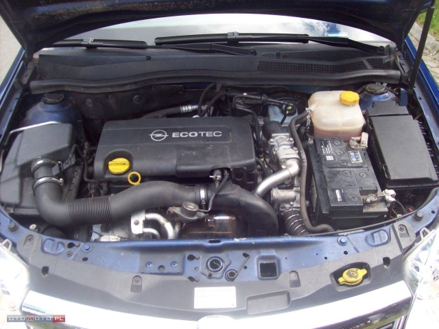

Dla potwierdzenia tego, co się ma pod maską:
1.7 80/100KM, osprzęt Bosch:
1.7 110/125, osprzęt Denso:
