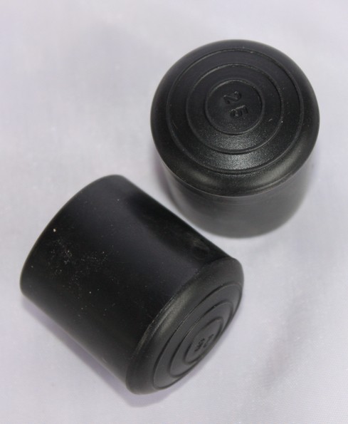

Sadzę, że szukasz stopek gumowych nakładanych na zewnątrz:
Taka szara ładniej wygląda kolorystycznie, zaś z kija nordikłoking grinser006.gif jest wygięta pod kątem smile.gif
> Tutaj przykładowe produkty, ale pewnie znajdziesz tego więcej
> Taka szara ładniej wygląda kolorystycznie, zaś z kija nordikłoking jest wygięta pod kątem
Tylko że jeżeli noga na końcu jest otwartą rurką, to mu te nakładki błyskawicznie przetnie - wtedy trzeba w nie włożyć przed wsunięciem na nogi metalowe podkładki o średnicy równej średnicy rurki nóg.
