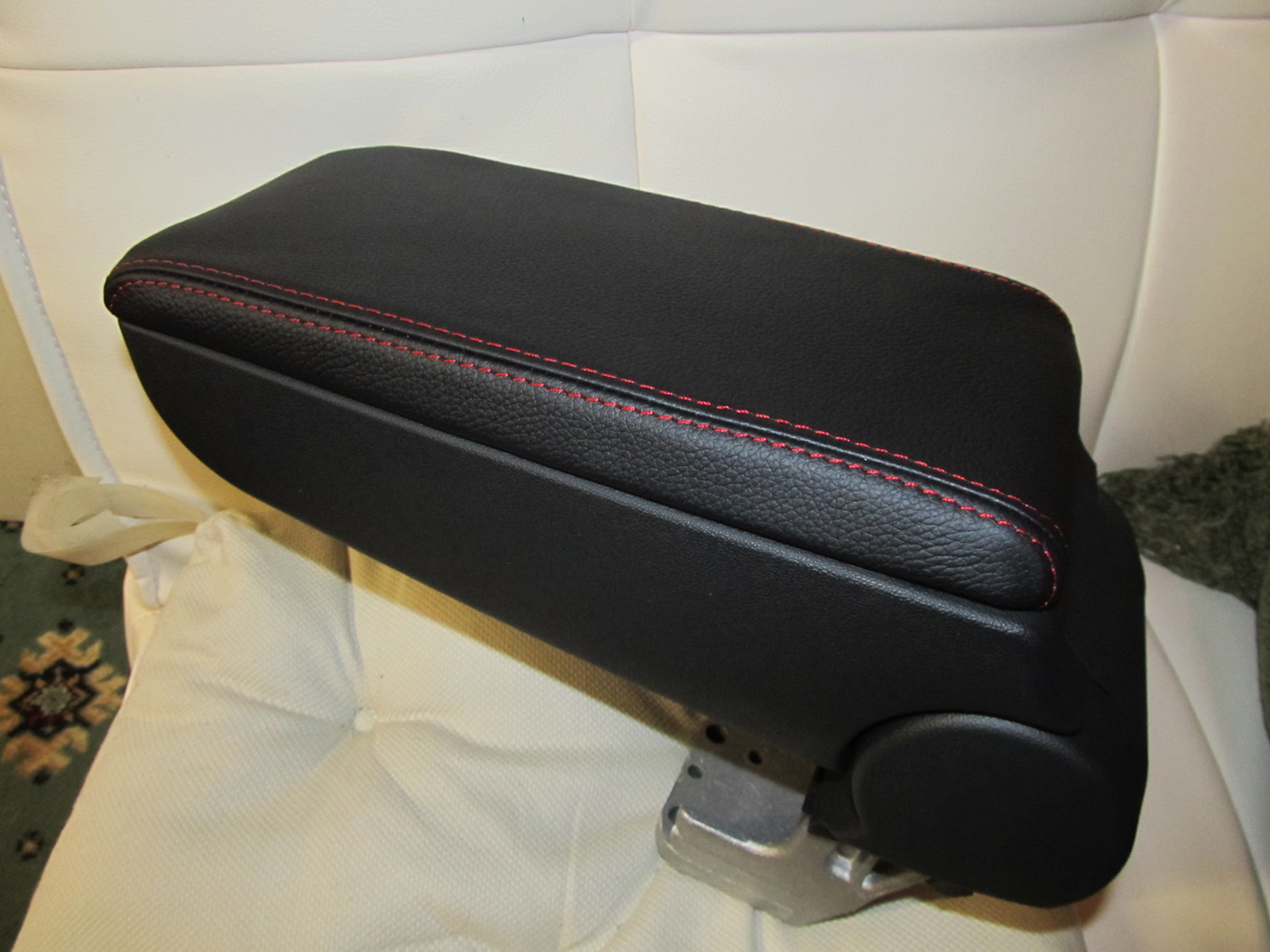

Tak to wygląda. Ja zamocowałem tapicerkę wkładając w szpary gumowy, przezroczysty wężyk, jest na tyle elastyczny i twardy że dobrze zahacza o plasikowe wypustki:

Wygląda to tak:
Po bokach gumowy wężyk, na krótszych bokach kawałki plastikowej rurki, jak się je dopchnie śrubokrętem to się klinują na tych plastikach na dole i trzymają.
