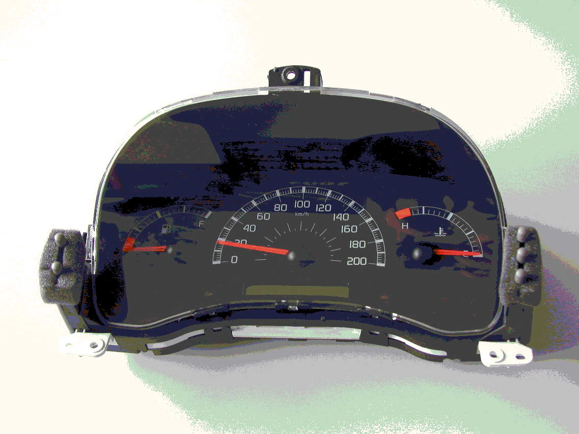

Licznik z obrotomierzem
Kupiłem licznik z obrotomierz (wersja dynamic) i dodatkowo zespolony przełącznik wycieraczek z funkcją trip. Nie chcę tego sam montować, chociaż nie ma tam wielkiej filozofii. Mogę się jednak mylić, bo wszystkie ASO we Wrocławiu (trzy) i ASO w Środzie Śląskiej twierdzą, że się tego nie da zrobić. Moje ptanie brzmi - gdzie we Wrocławiu można zamówić taką usługę i ile może to kosztować? Ciekawi mnie też czy po takiej operacji działać będą dodatkowe funkcje tego licznika (średnie spalanie itp.) czy zależne są one od rodzaju zainstalowanego komputera w samochodzie. Jak już pisałem w ASO uparcie twierdzą, że nie da się tego zrobić z moim misiem - wersja Active, rok 2004.

Wszystko jest opisane w manualach na naszej stronie. Na twoim miejscu licznik bym zmienił sam (wtedy Ci uwierzą), a do ASO pojechał jedynie wymienić przełącznik zespolony oraz wykonać osiowanie licznika.
w okolicach W-wy nie ma zadnego problemu z zamontowaniem licznika Dynamic/Emotion do kazdej Pandy (lacznie z MJ)...
koszt montazu + osiowanie to siakies 100-150pln (w W-wie)
a to ze niektore ASO o tym nie wie ze mozna to znaczy ze nie ma tam kacikowiczow albo ASO nie lubi sie uczyc i nie uznaje stwierdzenia ze klient ma racje biglaugh.gif
edit: licznik w Dynamiku pokazuje srednie spalanie, chwile spalanie (taki fejk), ilosc km do nastepnego tankowania (bardzo przyblizone) etc...

Jedynie co trzeba to wyciagnac ze starego licznika przyciski. da sie zrobic w 15 min jak sie nie jest nerwowym czlowiekiem. Ja wyciagalem 30 zeby.GIF Wiecej niz ze starego licznia nie trzeba wyciagac (tymbardziej wskazowek)
> Czy licznik od Dynamic pokazuje średnie spalanie???
tak
> A propos. Za osiowanie mogą sobie słono żądać.
max 50zl
Jeden z kolegów opisuje jak rozbraja stary licznik:). klik, Trochę się pomęczył:)
Kolega widac kombinator. Ja wyciagnalem przyciski bez rozbierania licznika na czesci pierwsze. Jakbym mial kogos do pomocy akurat pod reka to pewnie operacja trwalaby 10 min.

e no przegiąłes.... max 80 zl na slasku i mozna negocjowac znizke - mnie to kosztowalo 40 zl 270751858-jezyk.gif

A ja wlasnie dzis zalozylem sobie licznik (sam wkład) od Emotiona smile.gif u polecanego elektryka z ASO Transus w Wawie. Zaplacilem 150 zl za montaz tego wkladu, (troche sie trzeba bylo nakombinowac) i osiowanie.. W tej cenie mam jeszcze montaz przelacznika zespolonego z tripem, ale jeszcze go nie zakupilem. W kazdym badz razie, jak go zdobede, to juz za montaz nie zaplace nic.
Powiem tak: strasznie mi sie moj nowy licznik podoba smile.gifsmile.gifsmile.gif. Jeszcze tylko trip i czujnik temperaturki i bedzie cool smile.gif

to jest tak: licznik z wersji emotion ma tzw komputer pokladowy (nawet w manualu do miska jest opisany ten licznik) - przyciki na obudowie jakie masz teraz (te 3 takie) teraz sluza co do zmiany godziny i czegos tam jeszcze nie pamietam.... po zalozeniu licznika z wertsji emotion one zmieniaja funkcje na dostep do ustawien menu. a Ten nowy przelacznik ktory sie zaklada to tzw TRIP - przelacznik na dziwgni kolo kierownicy, ktory ma za zadanie udostepnienie takich opcji jak: spalanie srednie, spalanie chwilowe i inne (opisane of kors w manualu) smile.gif
ok juz wszystko jasne, tak czy inaczej narazie nicni ze zmiany licznika bo gwarancje mam jeszcze troche a za odkręcenie i przykrecenie 5 srubek i podpiecie 2 kabelków nie dam im kasy w ASO ale przynajmniej mam troche czasu na skompletowanie wszytkich części które chce wymienic
Ok. A jeżeli zmieniam licznik z Actuala na ten licznik z obrotomierzem z dynamic, to też jest potrzebny Trip?
Z tego co wiem to tak
No właśnie...cholercia...dzięki.
A szkoda mi gwarancji, walnie mi głupi elektrowentylator i jak sie uprą to bede musiał wywalić trzy stówy także poczekam spokojnie cieprliwy jestem, a co do liczniczka jak go wstawimy zamiast starego to działa wtedy funkcja automatycznego zamykania drzwi poi ruszeniu??
> poi ruszeniu??
> poi ruszeniu??
Ja mam Dynamika i takiej funkcji nie obsługuje. Co do Emotiona to najlepiej niech sie wypowie ktoś kto ma taki bajerek <Wiśnia Owoc>
Nie sprawdzałem, ale z tego co się pytałem to u mnie zamykanie drzwi mogę ustawić poprzez alarm który mam zintegrowany z centralnym. Ale mogę sie mylić
Nie jest nięzbedny do działania licznika, ale jest przydatny do uzyskania pełnej funkcjonalności (jego brak uniemożliwia zmiany opcji). Szczególy są w książce obsługi auta.
> poi ruszeniu??
Tak - pod warunkiem że masz "oryginalny" centralny zamek ze składanym kluczykiem.
> kluczykiem.
nie do końca- kolega Yahoo nie ma "łamanego" kluczyka a ma automatyczne ryglowanie drzwi niewiem.gif
chyba działanie tej funkcji bardziej zależy od konkretnego egzemplarza licznika hmm.gif
Ja mam nowego Emotiona, mam rowniez centralny zamek, ale bez pilota, zamykanie kluczykiem (nie lamany). Ryglowanie z automatu nie dziala.
