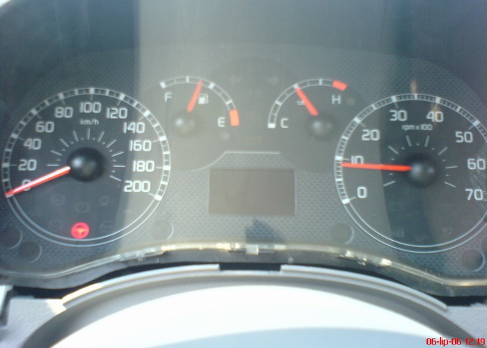

Licznik z obrotomierzem
> witam jestem prawie zdecydowany do kupna licznika z obrotomierzem,
> (ten z wersji wzbogaconej) pytalem w kilka aso ile bedzie
> kosztowac wymiana i z jednego aso dostalem taka odpowiedz :
> Quote:
> wymagane jest sprawdzenie czy Pana samochód posiada już cała
> niezbędną instalację i wystarczy zakupic sam licznik, czy też
> niezbędna będzie również zmiana w instalacji elektrycznej
> i tu moje pytanie czy w activie '05 moge smialo kupic licznik i
> wymienic czy potrzebna bedzie jak to napisali zmiana w inst.
> elektr.
> ps: moze ktos mnie uswiadomic jak jest ze zmiana wyswietlanych info w
> zegarze z oboromierzem w wersji wzbogaconej, tzn czy potrzebny
> jest do tego przelacznik TRIP, czy wystarczy ten na obudowie,
> tak jak to jest w standardowym zegarze. wiem ze kilka watkow
> wczesniej ktos pytal sie o to samo, ale slyszalem rozne wersje -
> wole sie upewnic
> dzieki za odpowiedzi
Do obsługi menu w liczniku emotion potrzebny jest trip. Co poniektórzy poprzerabiali te przyciski przy liczniku ale wydaje mi się że trip jest jednak lepszym rozwiązaniem. żadnej zmiany w instalacji elektr. nie musisz robić. Jedynie może nie wyświetlać ci temp. zew. jak mnie poniewaz może nie obsługiwać tego body komp., a tego niestety nie zmienisz
mialem na mysli zegar wzbogacony - tak jest nazwany w instrukcji (nie emotion), czy do niego tez jest potrzebny trip ?
Tak i nie. Jeśli chodzi Ci tylko o obrotomierz to nie jeśli chcesz kożystać z funkcji kompa to tak waytogo.gif
hmm szkoda, narazie jeszcze wstrzymam sie ze zmiana, do czasu wykombinowania cos z tripem hmm.gif
"wykombinowanie" Tripa to czas - ok 15 imnut i koszt ok 50 groszy! waytogo.gif
Tez mialem taki dylemat ja wymienialem licznik w moim punto. Jednak zlamalem sie i zamontowalem liczniki z obrotomierzem i innymi bajerami - TRIP zrobilem sobie sam :-) (wkoncu to nic innego jak masa podawana na odpowiedni kabel dochodzacy do licznika) mikrostyk odpowiednio schowalem i nie zalowalem ani przez chwile tego posuniecia - wkonu wiedzialem jakie jest spalanie itp.
Obecnie nastal przyplyw gotowki i po 5 misiacach zainwesowalem w przelaczniki zespolone z TRIPem i powoli zabieram sie za przekladke.

Podali Ci cenę usługi podłączenia do kompa i osiowania, cenę nowego
licznika w ASO z fakturą zakupu i gwarancją. Do tego pinformowali, że
nie zajmują się zakładaniem używanych liczników, pewnie z uwagi na
konieczność udzielania gwarancji na usługę. Wg mnie jest to zupełnie
poprawna oficjalna odpowiedź ASO.

bylem dzisiaj na gieldzie, caly przelacznik zespolony z tripem znalazlem tylko u jednego goscia cena 150plnow, hmm.gif
teraz chce sie upewnic, gdy listonosz przyniesie licznik to zeby wiedziec co i jak, czytalem to co szukajka znalazla oraz oba manuale,
wiec tak sam zakladam licznik, podlaczam kostke i dziala: predkosciomierz, obortomierz oraz wskaznik paliwa i temeratury,
przekrecam kluczyk i pewnie zobacze ze mam choinke wiec jade do ASO na osiowanie kasowanie bledow itp itd, a jak bedzie wygladac sprawa z licznikiem km ? wstukaja mi ten sam stan ktory mialem i spisalem sobie na kartce, czy musza ten stan km zobaczyc na wlasne oczy zeby go ustawic confused.gif,
a moze stan km jest zapisany w kompie i po zmianie licznika automatycznie bede miec ten sam stan hmm.gif ?
co do sprawy tripa to mysle ze juz ten problem rozwiazalem, tylko musze kupic wl. swiatel awaryjnych z jednym wolnym przyciskiem, i tam np pod przycisk wspomagania czy halogenow zrobic tripa zlosnik.gif
> manuale,
> wlasne oczy zeby go ustawic ,
> automatycznie bede miec ten sam stan ?
> prosze o odpowiedzi - dzieki
w aso sie ładnie spytaja juaki wpisac przebieg no chyba ze bedzie im sie chcialo zczytywac ze sterownika ale nie sadze. ja podalam dokladnie taki jak byl a oni odjeli jakies 200 km zeby im rowna cyferka wyszla i tak wpisali.

w koncu, od dzisiaj w activie panuje licznik z dynamita
jedyny problem to nie gasnaca kontrolka wspomagania, 3500km za duzo i po uruchomieniu silnika wyswietlacz zaczyna migac,
