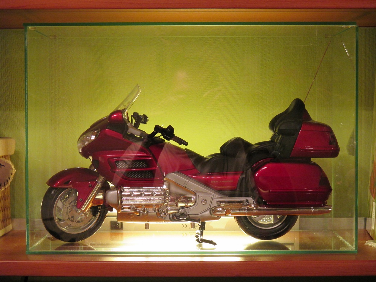

Ja nie mam rybek, lecz mam "akwarium" a w nim model Hondy GL 1800 1:6 i podświetlone to to mam belką Bemko do wyboru srebrna lub biała, z możliwością uchylnej regulacji kąta świecenia. Do kupienia w Castoramie i OBI, chociaż w Casto była tańsza.
Dwie takie belki powinno iść połączyć razem "plecami" (mają otwory do montażu ściennego), a wtedy żadna inna obudowa nie będzie potrzebna.
O dzięki. To jest metalowe? Z czego zrobiłeś boczne osłony, żeby nie raziło w gały (rozumiem, że razić ma motor wink.gif ).
Metalowy jest - nazwijmy to - korpus, podłużny prosty fragment obudowy. Tam też są otwory montażowe. Boki oraz część "optyczna" są plastikowe.
> razić ma motor ).
Eeeeeeee, nooooo, tego ten... osłon nie ma, bo... lampa stoi za modelem, frontem do obserwatora, model zasłania lampę i bijący z niej blask, więc nie oślepia. Zrobić fotkę? grinser006.gif
>Zrobić fotkę?
> Zrobić fotkę?
Fota może być, na motorek chętnie popatrzę. Ale przy rybach oświetlenie musi być z przodu i z góry, bo inaczej ryby wyglądają beznadziejnie.
