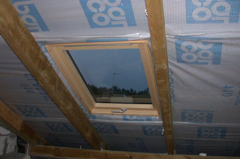

ok, już wiem, o co chodzi. Nie mam okien połaciowych, więc myslałem, że mają taką skrzynkę, jak wyłazy dachowe, a nie mają.
IMHO stelaże powinny być odsunięte od ramy okiennej tak daleko, jak się da, a przestrzeń między nimi, a oknem wypełniona wełną.
Ale ja tam nie mam 14 - 18 cm drewna.
Problem jest przy górnej obudowie gdzie jak widać izolacja prawie nie istnieje. (Tak wiem wykonawca mógł to inaczej rozwiązać - ale nie o tym dyskusja teraz).
Krawiec

Moze wywiercic otworki i wpuscic pianke nieskoprezna?
Na wiosne zdejme pare dachówek nad oknami i być może dostane się tam od góry.. Ale to jak sądze nie rozwiąże mojego problemu..
Najchętniej to bym te wkręty wymienił na coś plastkikowego aby zwyczajnie nie były tak zimne.
Tam gdzie płyta przylega do stelaża nic sie nie dzieje.
Krawiec

Masz coś źle zrobione. Prawdopodobnie w ogóle nie masz izolacji między ostatnim profilem a ościeżnicą.
Chyba, że ktoś wkręcił bez sensu wkręty bezpośrednio w ościeżnicę?!?
W którym miejscu dokładnie są te wkręty? Daj jakieś zdjęcie.
> ościeżnicą.
Myślę, że ma izolację ale jest w niej dziura i wieje tamtędy. Wiatr wpada pod membranę dachową, przedostaje się przez watę i chłodzi profil i wkręty.
