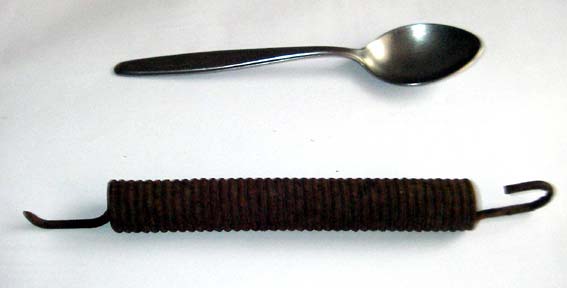

Na duzych nierownosiach (progach) cos lupie z tylu auta (male dziury wrazenia nie robia). Mechanik na kanale nie znalazl nic, poza luzno wiszaca sprezyna, zahaczona w okolicy zbiornika paliwa. Wie kto co to moze byc? I co moze lupac w okolicy tylnej zawiechy, a nie dac sie zdiagnozowac na kanale?

Wisząca sprężyna to może od regulatora hamulców.Tłuc sie może amortyzator,łożysko w tylnym wahaczu,bujajcy sie tłumik.
na moje oko sprężyna od regulatora siły chamowania
Ta sprężyna to od regulatora koledzy mają rację.

Teraz pytanie - co brak tej sprezyny oznacza? Warto sie tym zajac, czy mozna odpuscic?

To znaczy że nie działa Ci regulator sił hamowania, przód-tył, przy zmianach obciążenia auta

brak reakcji a co za tym idzie korekty siły działania tylnych spowalniaczy

raczej powinieneś zakupić nową za 11 zeta i założyć. Prawdopodobnie też ramie od regulatora sie zapiekło, jeśli tak to trzeba to wyczycić i rozruszać aby znowu działało. ja tak miałem.

Ta sprazyna jest od korektora siły hamowania. bez niej nie masz wcale albo bardzo słabe tylne hamulce biglaugh.gif
