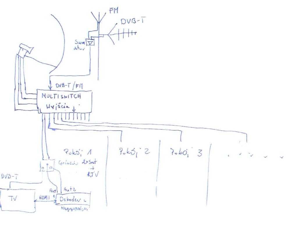

nie musi z dachy trzeba sprowadzć 5 kabli koncentrykow , 4 do konwertera Quattro + jeden DVB w piswnicy stawiasz multiswitch i od niego do mieszkań idziesz wedle upodobań zamawiających jak ktoś chce dwa to dwa jak jeden to jeden , oczywiście multiswitch musi być duży albo kaskada .
równolegle z dołu wychodzą skrętki do mieszkań dla multirumu Nki wystarczy jeden kabel , jak któs bedzie chciał po nim internet to sobie switcha za 3o zł zawiesi .
Tu masz na szybko
Od razu dałbym 8 kabli od anteny satelitarnej. Na bank zaraz znajdzie się w domu ktoś, kto chciałby mieć również programy z Astry a wtedy potrzebne będą 2 konwertery na jednej antenie.

Przy takiej ilości mieszkań trzeba użyć multiswitcha, który sterowany napięciem i DISEqC zajmie się przełączaniem wejść. Przy dwóch satelitach w grę wchodzą multiswitche 9- wejściowe i konwertery Quatro a więc z dachu do piwnicy będzie wymagane 8 kabli do czaszy i jeden do anteny naziemnej. Ilość multiswitchy będzie zależna od tego, czy do mieszkań dajemy jeden, czy dwa kable.
Gdyby chodziło o rozdzielenie sygnału z dwóch satelitów np. tylko na 4 zwykłe gniazda, to można to ogarnąć jednym konwerterem Multiblock Quad i czterowyjściowym sumatorem SAT+TVnaziemna. Ale i wtedy trzeba mieć w sumie 5 kabli z dachu.
