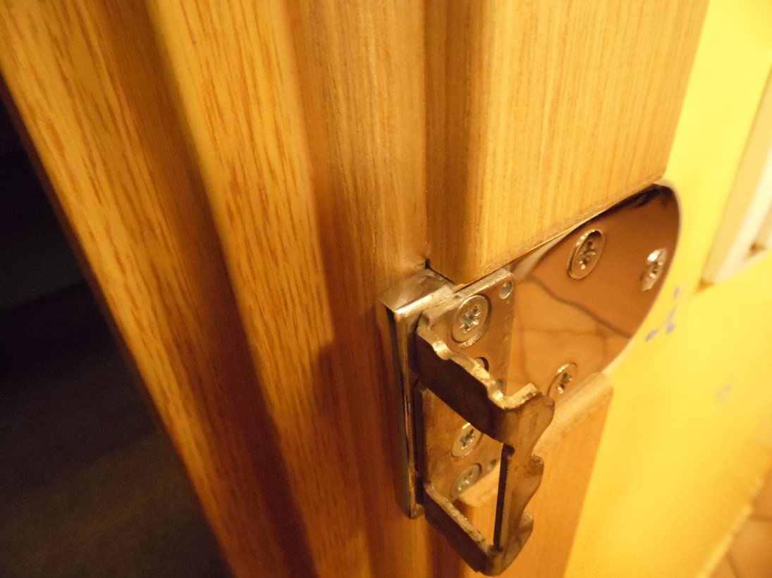

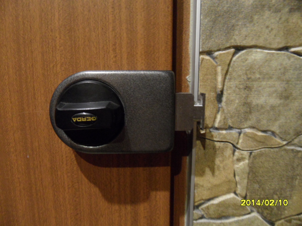

witam,
mam problem, ludek który montował mi górny zamek zamontował go kiepsko, element w który wchodzi rygiel odpadł... po podłoże było puste gdzie zamontowany był kołek. Położyłem płytki i zapomniałem wyciąć w płytkach miejsce na element, w który wchodzi rygiel. Nie mam możliwości zabudowania tego elementu, albo nie wiem jak to zrobić;), może macie jakiś patent?
Pomyślałem sobie, że może istnieje jakiś zamek nawierzchniowy z dłuższym ryglem?
Taki bym wyjał ten co mam Gerda ZN 200 i w ten sam otwór włożył jakiś który będzie działał;)?
chyba takie cos by mnie ratowalo??
Czy ten rygiel, gdyby był dłuższy, zachodziłby na położone płytki?
Jaka jest grubość płytek - mierząc od powierzchni ościeżnicy?
Czy te dwie dziurki w ościeżnicy to otwory montażowe do tej części co odpadła?
tak, zachodzilby i wtedy gniazdo rygla zamontowalbym na plytkach..
na oko kolo 1 cm z hakiem
to otwory po kolkach z gniazda rygla;), odpadlo poniewaz w srodku bylo pusto i montazysta wpakowal kolki w drewno.... zaczelo sie ruszac i odpadlo, kafelkarz chyba wypelnil spoine klejem do plytek, polozyl plytki... i niestety zmarl... wiec nie wiem jak to chcial zamontowac...
grubość dystansu pod gniazdo rygla to 1,3cm czyli około 1cm z hakiem zlosnik.gif
gdyby okazało się, że jest zbyt gruby trzeba zeszlifować do wymaganej grubości.
czyli generalnie można to co wpakował wydłubać albo rozwiercić.
Ja bym zrobił tak:
Zakładając, że mam dystans pod gniazdo rygla, a jeżeli nie to go kupuje, na pewno wyciął bym listwę wykończeniową przy płytkach na wymaganą wysokość gniazda rygla (zyskuje wtedy dodatkowe parę milimetrów od krawędzi ościeżnicy do płytek. Jeżeli dystans jest za szeroki pomimo wycięcia listwy (oryginalna szerokość to 27mm) to go zwężam wzdłuż zielonej linii (ale tak aby otwory w dystansie zgrały się z tymi wywierconymi w ościeżnicy). Później dostosowuje "grubość" dystansu do grubości płytek, tak aby był z nimi w jednej płaszczyźnie. Robię dodatkowe dwa otwory i rozwiercam te już istniejące w ościeżnicy. Kupuje dobrą kotwę chemiczną i za jej pomocą przykręcam dystans z gniazdem rygla do ościeżnicy.
Myślę, że powinno zadziałać.

> Ja bym zrobił tak:
Do tego miejsca OK.
Ale tu nie sugerował bym się grubością płytek; one nie są istotne. Ważne jest, by rygiel trafił w obejmę, inaczej nie skorzysta autor wątku z tego zamka, bo najzwyczajniej rygiel nie trafi do dziurki... oink.gifgrinser006.gif
Gdzie Ty chcesz zmieścić kotwę chemiczną? Przecież pod pokrywką obejmy nie ma na to miejsca.
Do autora wątku: masz rygiel przystosowany do "sztywnego łańcucha"? Jak zatem wygląda obejma, w którą wchodzi rygiel?
Na etapie montażu drzwi, a raczej ościeżnicy, można było "od wewnątrz" podłożyć kawałek płaskownika, przymocować go nitami zrywalnymi, a następnie po założeniu zamka, wywiercić i nagwintować otwory do przykręcenia obejmy. Teraz to już troszkę "po zawodach"...
Ja mam to rozwiązane trochę inaczej: w bliźniaczo podobnej sytuacji przykręciłem do ściany kawałek blaszki #10, do której przykręciłem z kolei obejmę. A żeby to wszystko pasowało "kolorystycznie" do szyldu i klamki, zamek rozmontowałem na części i poszczególne składowe oddałem do chromowania.
Mniej więcej właśnie to miałem na myśli.
W ościeżnicę - przez wywiercone dziurki bo, jeżeli dobrze zrozumiałem, to jest tam pusto i dlatego się obejma nie chciała trzymać na kołkach.
Dlatego szuka rozwiązania.
Całkiem nice.
ciekawe rozwiazanie, skorzystam bo to prawie identyczna sytuacja jak u mnie
