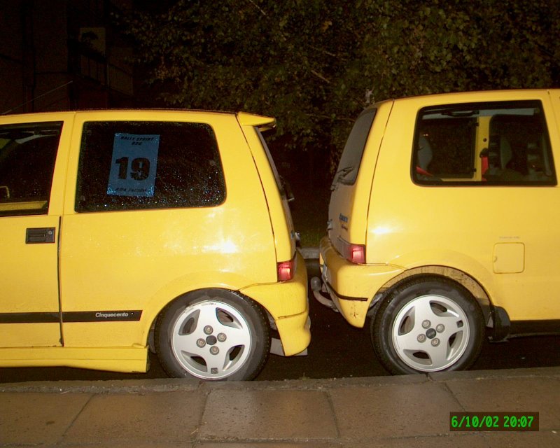

Kiedys w CCS mialem zalozone sprezyny seryjne, ktore byly poprostu uciete o 2 zwoje. Do tego amortyzatory seryjne utwardzone u dziadka. I musze przyznac ze jezdzilo sie na tym naprawde fajne, ale np progi zwalniajace robily sie czasem przeszkodami nie do pokonania. Zdazalo sie ze musialem jezdzic na okolo zeby je omijac. Mam nadzieje ze tu nie bedzie tak samo.
Dla informacji mialem tak:
Z prawej seria, z lewej moj.
