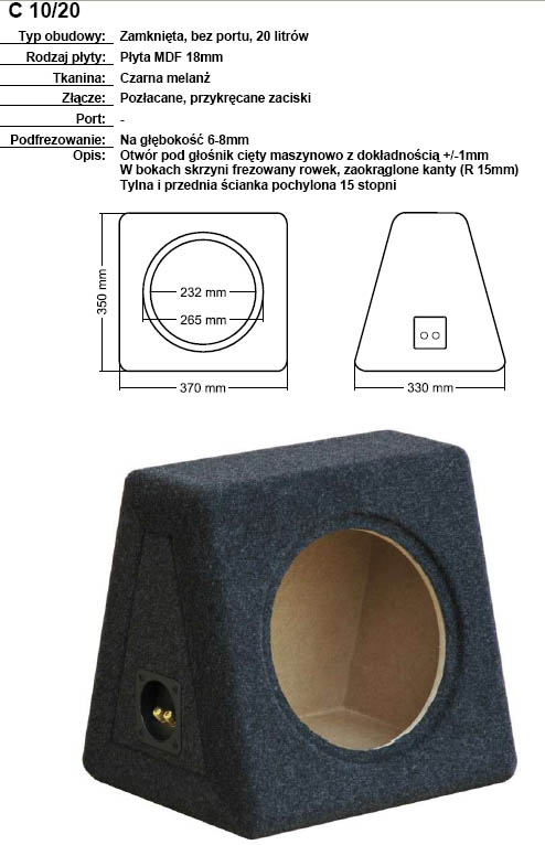

wlasnie przegladam strone Bassera i mam jeszcze takie pytanie w kwestii materialow tlumiacych w skrzyni pod tego JL AUDIO 10W0. Czy zamowic skyrznie z wytlumieniem gabka czy watolina? ma to jakies znaczenie?
W zalaczniku umiescilem dane i typ skrzyni ktora wedlug mnie powinna byc odpowiednia, glosnik wymaga :21,2L (tak pisze na aukcji allegro ze tyle wymaga) a wiec sadze ze ta z zalacznika bedzie ok...

> Chyba to samo. Jesli tak to smialo mozesz brac, te skrzynki sa dobrze
> wykonane.
> Jesli chodzi o wykonczenie to najlepiej byloby to wybic gabka i na to
> luzno ulozyc wloknine - z iloscia musisz pokombinowac, tutaj nie
> ma reguly. Mediacentrum na pewno nic do srodka nie wlozylo.
Frezu pod glosnik tez zapewne nie ma.
